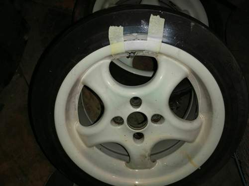

Das meiste wird runtergeschliffen
Motorhaube in innen einmal schwarz
Felgen Mal innen etwas gereinigt
Felgen ausbessern und Heckstoßstange weiter machen
