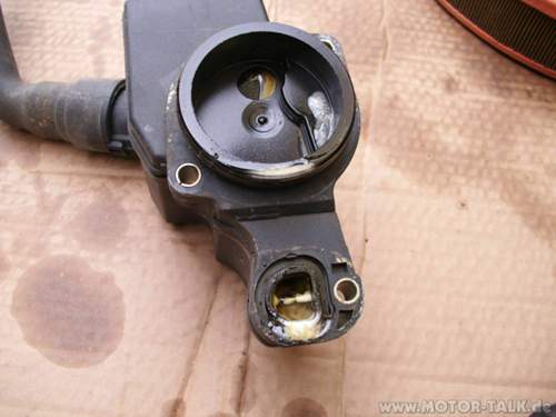

Da bist Du nicht der einzige, in den letzten Frosttagen. Aus dem Bekannten/Kollegenkreis gehört, Meßstäbe raudgeflogen alles verölt, Ölbohrungen mit Kondenswasser zugefroren, Nockenwelle blockiert, Motorschaden. (Lupo, Golf4 Motoren) Bei meinem hatte ich letztes Jahr um diese Zeit das Öl abgelassen, da es immer mehr wurde, und hellbraun cremig aussah. Einmal hatte ich auch kein Öldruck, Ölpumpenschnorchel zugefroren.
Wenn die Kurbelgehäuseentlüftung zugefroren ist, baut der Motor Überdruck im Kurbelgehäuse auf. Die Folge, Peilstab fliegt raus, Dichtringe werden undicht. Bei leuchtender Ölkontrolle, kein Öldruck, und nach paar Km blockiert der Motor.
Nimm mal die Zahnriemenverkleidung ab, dreh den Motor durch, ob sich da noch alles dreht (Steuerzeiten Nockenwelle)
Mein Ölabscheider sah so aus, jede Menge Modder drin, der bei - Temperaturen gefriert.

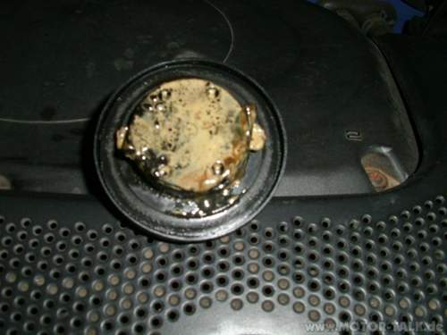

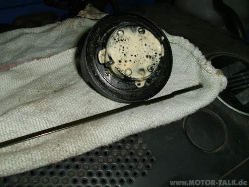

Was sich da an Kondenswasser ansammelt. Öldeckel heute Mittag gereingt, kam vorhin nach ca 10 Km Fahrt zurück, und schon wieder Wassertropfen zusehen (ist kein Kühlwasser, da kein Tropfen verloren geht)). Wenn das sich mit dem Öl vermischt 😠 , und die Temperatur wieder auf - 8 ° geht.

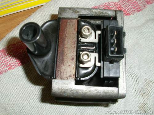

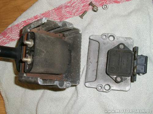

@ wpp07, vieleicht ist bei Dir nur ne Staubschicht auf der Verteilerkappe und Zündspule (auf Haarrisse achten). Wenn dann noch Feuchtigkeit dazukommt, und der Stromgierige Anlasser den Saft von der Zündspule wegsaugt (Unterspannung im Bordnetz), spring er auch schlecht an. Kann man am besten im Dunkeln sehen, wenn die blauen Funken überspringen. Kappe und Spule mit WD 40 einsprühen, und reinigen. Wirkt manchmal Wunder.
Oder dein Anlasser läuft zu schwer, Messingbuchse im Getriebe trocken/ausgeschlagen.

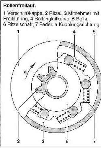

Hallo tommel.
Danke für die Ausführung. Die Zusammenhänge sind logisch und ähnliches habe ich mir auch gedacht. Momentan schnurrt er mit den neuen Kerzen wie er soll. Der Anlasser muss demnächst eh raus da der Freilauf seinem Namen alle Ehre macht. Bis dato konnte mir noch niemand sagen ob es den Freilauf auch einzeln gibt oder ob ich den kpl. Anlasser tauschen muss.
Schönen Sonntag

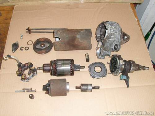

@ wpp07, Gleiches Bild Bild hab ich beim @Rollerfreakgn paar Zeilen vorher auf dieser Seite mit Anlasserproblemen reingestellt. (vom T3 Anlasser, Freilauf mit Ritzel = rechts) Teile gibt es wohl bei Bosch (Ritzel mit Freilauf), aber Kosten, zerlegen, und ob es dann funktioniert? Ist wohl ein neuer oder Gebrauchter günstiger. Manchmal hilft auch ausbauen, reinigen ölen und fetten. Wenn man die Zeit hat, und sich die Mühe macht. Der Anlasser ist schlecht zugänglich eingebaut.

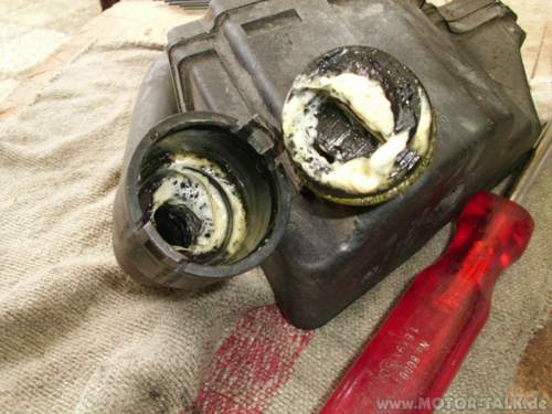

moin! habe einen 2001er 6N2 mit dem 1.4er AUD. in dem schlauch von der motorabdeckung (luftfilterkasten) zum ansaugrohr links am motor habe ich auch diese weißliche schleimscheiße. der öldeckel ist völlig frei von dem schlamm. auch laufen tut er völlig normal. denkt ihr, das ist bedenklich, wenn in den schläuchen das zeug ist?
@derbi-senda-03 schrieb am 10. Januar 2016 um 22:59:22 Uhr:
Hallo Derbi Senda.
Der weißliche Schlamm ist eine Emulsion vom Motoröl mit Wasser. Im besten Fall fährst du viel Kurzstrecke und die Luftfeuchtigkeit im Motor kann nicht verdampfen und wird im Öl gebunden. Im negativen Fallist die Kopfdichtung defekt und Kühlwasser läuft in den Motor. Dies kannst du einfach feststellen indem du schaust ob du einen Kühlwasserverlust hast oder ob das Kühlwasser im Ausgleichbehälter sprudelt während der Motor läuft.
