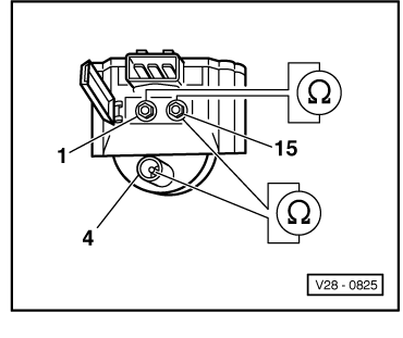

Mono-Motronic Einspritz- und Zündanlage
Zündtrafo prüfen:
-Anschlußstecker und Zündleitung vom Zündtrafo (N152) abziehen.
- Primärwiderstand mit Handmultimeter zwischen den Klemmen 1 und 15 prüfen.
Sollwert: 0,5...1,2 Ohm
- Sekundärwiderstand mit Handmultimeter zwischen den Klemmen 4 und 15 prüfen.
Sollwert: 3...4 kOhm
Zündtrafo Endstufe prüfen.
Hallgeber prüfen.
