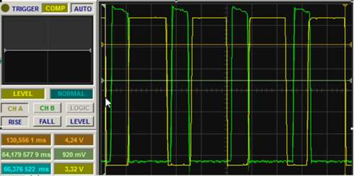

Kann jemand mich villeicht sagen viefiel Grad nach OTP das Einspritzeitpunkt ist für ein Leerlaufdrehzahl von 880 beim Motor auf Betriebstemp.
Ich messe hier 49° und denke das das viel zu früh ist weil dan Auslassventil dann noch ganz offen ist.
Auch wollte ich fragen viefiel en leerlauf zündzeitpunkt varieren darf in Leerlauf.

Hat keiner eine Meinung? Mein zündzeitpunt bei Leerlauf (880 Umlaufe/min) wechselt von 11° bis 2° vor OTP weil es eingestelt ist (schwierig) auf 6° bei 1400 Umlaufe/min. Motor dreht unregelmässig. Ursache noch nicht gefunden.

@patpin prüfe doch mal den hallgeber, hab schon öfter gelesen das da ganz skurrile fehlerbilder bei zustande kommen
Gelb is Hall geber; grün ist Steuerung Zündspule.

Da der AEX keinen Kurbelwellensensor hat, dient der Hallgeber bei der Motronic MP 9.0 zur
- Erkennung der Kurbelwellenstellung für den richtigen Zündzeitpunkt
- Zylinder-1-Erkennung für die der Zündreihenfolge entsprechenden Einspritzung
- Erfassung der Motordrehzahl für die Berechnung der Einspritzzeit und des Zündzeitpunktes
Der Hallgeber liefert diese Drehzahl- und Bezugsmarkensignale u.a. zur Auslösung des Funkens ans Motorsteuergerät, welches den Zündimpuls über die Endstufe auslöst.
Die Verteilung des Funkens erfolgt zwar mechanisch durch den Zündverteiler, aber die Verstellung des Zündzeitpunkts geschieht elektronisch per Zündkennfeld.

Danke!. Ist es möglich das sich die Länge der Zahnrieme zwischen Krubel/Nockewelle andert.
Ich kann halbwegs der Rieme 90° drehen aber ich sehe kein huschen.

Nog ne Frage: Das blech im Verteiler hat 4 Fenster. 3 haben ein Offnung van 14.8mm Un 1 messt 15.8mm. Ist das normal?
Hallfenster 1. Zyl. 72°
Hallfenster 3. Zyl. 66°
Hallfenster 4. Zyl. 66°
Hallfenster 2. Zyl. 66°
SSP 168 Seite 10:
Der Blendenring hat vier Hall-Fenster, von denen das des ersten Zylinders etwas breiter ist. Bei jedem Hall-Fenster wird im Hallgeber eine Signalspannung erzeugt. Das Motorsteuergerät vergleicht die Dauer der Signalspannungen und erkennt das etwas längere Signal des ersten Zylinders. Entsprechend der Zündfolge sind danach alle Zylinder bekannt. Die Zylinder 1 Erkennung beginnt während des Anlassvorganges und dauert ca. 10 Sekunden.

Also ist es unmöglich dass Falschzündungen ein einfluss haben auf ZYL1erkennung.
Ich habe ein Kurbelwellesensor drauf gesetzt (Hall sensor und Magnet) und gemessen dass der Hallgeber Fehlers gibt bis 15°. Erklärt warscheinlich mein falschzündungen. Neue Geber bestellt! Ich gebe feed back nach Ersetzung. Grüsse und Dank.

Hallo, kann jemand sagen ob das Hall signal hoch (H) ist wenn das Fenster vorbei dreht, oder L;
Bei jedem Hall-Fenster wird im Hallgeber eine Signalspannung (z.B. 5 V) erzeugt.

Stimmt meiner Meinung nicht was der sagt: Es gibt mehr Blende (in grad) als Fenstern. Und das Signal is Mehr Hoch als Niedrig. Also soll ein Fenster ein Niedrige Spannung geben. Warscheinlich ist hat de Hallgeber ein Signalinverter eingebaut.
