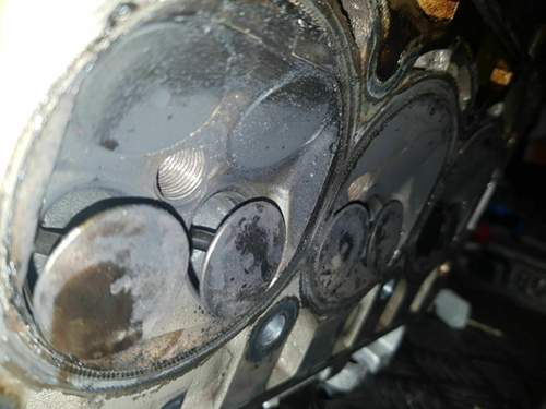

Hallo Ich habe bei einem bekannten die steuerkette als kit getauscht also mit ritzeln kettenspanner und schienen. Steuerzeiten stimmen und nach paar motorumdrehungen per Hand auch. Leider Krieg ich ihn nicht gestartet. Fehlerspeicher ist jetzt leer. Vorher war Fehler mit nockenwellenpos. Unplausibel. Sprit kriegt er auch und Funken sind auch da... Ich glaube nicht das die Ventil getroffen wurden. Hab aber leider keinen kompressionsprüfer da momentan jemand ne Idee?
Es ist der 1.2 51kw cgp motor Bj 03/11
25 Antworten
Hat er denn Kompression oder dreht er leer durch ?
Per Hand drehen merke ich schon das kompression da ist. Also leer dreht er nicht. Hab mir ein kompressionsprüfer bestellt ist halt auf dem weg genaueres kann ich nicht sagen
Hast Du KW und NW mit den Absteckwerkzeugen abgesteckt, oder so Pi mal Auge? Wenn Ventile krumm sind, würde er leer durchdudeln, so als wenn die Kerzen raus sind.
Hab den Kopf runter. Alle einlassventile haben nen schaden. Neue Teile sind bestellt. Werd ich demnächst mal in Angriff nehmen wenn die Teile kommen.
Siehe Bild vom Kopf.
Das war ja leider fast zu erwarten nach dem er nicht angesprungen ist.
Jop. Neue ventile Rein schön einschleifen und die Sache ist gegessen.
Dann mach aber auch gleich die Schaftabdichtungen neu 😉.
Holy Shit...
Hast Du die jetzt mit dem Wechsel gekillt, (wobei Du ja geschrieben hattest Steuerzeiten geprüft) oder die Kette die vorher drin war?
Lief der zuvor noch?
Ist vorher schon passiert.hab einfach nur gehofft das die ventile nix abbekommen haben. Später dann gesehen
