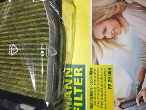

Das hier sollte der gesuchte Filter sein.
Den Filter den man bei MB bekommt wird glaub ich auch bei/von Mann produziert
Wie geschrieben. Der Filter wurde im Rahmen des B1 Service von MB eingebaut. Da habe ich eigentlich ein funktionierendes (filterndes) Produkt erwartet. Als wieder eine Ratio auf Kosten der Qualität. Schade!

Ich habe schon von MAN einen gesucht und da sind zwei zu Auswahl .
CUK 29 005 Kohlenfilter
FP 29 005 ein spezieller Filter
Aber nirgendwo sehe ich ob er mit oder Schaumstoffrand.
Verstehe ich auch nicht wieso man überhaupt mit und ohne macht
Ich kann bestätigen, dass MB nur die ohne Schaumstoff einbaut, ist so in den Paketen hinterlegt. Ich wusste garnicht, dass es die auch mit Schaumstoff gibt. Sehr fraglich, ob MB die überhaupt führt
