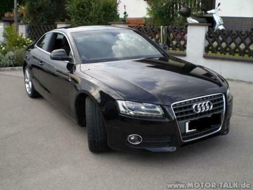

eventuell kannst du ja mal ein paar bilder über den lack reinstellen.
Wie ich schon geschrieben habe, ich habe weder großartig viel Zeit noch einen Platz um diese Tätigkeiten selbst durchzuführen..
Anbei mal ein Foto der Front des Fahrzeugs (habe gerade kein anderes Bild zur Verfügung). Der Lack ist im guten Zustand, wie ich schon mal erwähnte geht es mir primär ja um eine Versiegelung und nur um die Behebung von 2-3 Kratzer und 3-4 Steinschlägen 🙂
