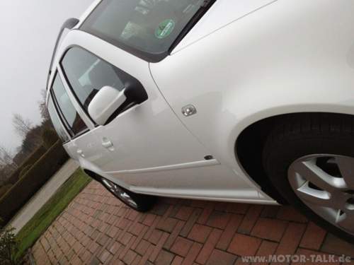

Ein paar Impressionen meiner Pflege:
Weiß: Golf IV Variant, 12/2003 150.000 KM, Bilder vom Juni 2012
Braun: mein aktueller B7, 12/2011, Bilder vom September 2012.

Das ist richtig. Daher mache ich das mit der Maschine auch max. 1 mal im Jahr, die übrige Zeit nur mit normaler Politur wie Sonax Hochglanz oder Hartwachs (wobei das Wachs nur drauf kommt, wenn ich zuvor alle Teerflecke weggemacht habe).
Ich bin mit der Art und Weise immer super zurecht gekommen und musste meinen Golf wirklich nicht verstecken.
Aber du hast schon Recht mit dem "Lack wegnehmen". Allzu oft sollte man das nicht machen, aber um nun die Hologramme wegzubekommen, sollte man das ruhig mal machen. Dann sieht der Lack gut aus und dann notfalls nochmal versiegeln.
