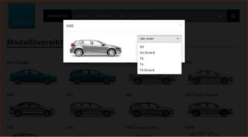

Polestar bietet für fast alle Motoren etwas an, nur halt nicht in allen Ländern. Erkennt man aber nur, wenn man als Markt z.B. Schweden eingibt. Und genau das könnte sich zukünftig ändern.. so wie dann etwaige Absprachen mit Heico ebenfalls überdacht werden könnten.
Leider ist der T2 nicht dabei.
Schweden
