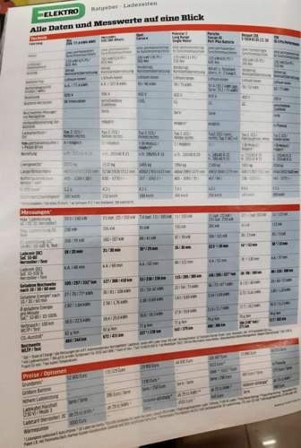

In der aktuellen Auto Zeitung ist ein Test von verschiedenen Elektroautos inklusive Ladekurven. Polestar 2 SM LR ist auch dabei.
Gelesen habe ich den Test noch nicht.
Wo, welche Zeitung?
@wlanrouter schrieb am 17. Dezember 2021 um 10:10:12 Uhr:
Wo, welche Zeitung?
Wie direkt über Dir geschrieben, in der Autozeitung:
https://www.autozeitung.de/
Leider konnte ich in der aktuellen Dezemberausgabe nichts finden...
Wie oldschool 🙂, finde ich gut.
Vermutlich kommt es dann in der Januar-Ausgabe oder nur online.
Der c't Artikel - im übrigen der dritte über den Polestar - war auch nicht im Heft.
Das ist die Tabelle aus dem Ladezeitenvergleich.
AutoZeitung vom 9.12.
20211219
