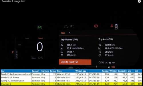

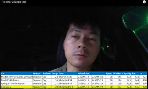

Bjorn Nyland hat auf YouTube ein Reichweiten und Verbrauchsvideo veröffentlicht: https://www.youtube.com/watch?v=S53F2CtjPFg
Ergebnisse als Screenshot im Anhang
Ps
Ps
Mich hat das Video gestern sehr ernüchtert. Insbesondere in Verbindung mit dem wohl doch eher gemächlichen Laden und bei überschlagsmäßiger Hochrechnung der Reichweite bei 130kmh (270km?) bzw. 150kmh (200km?)

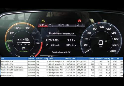

Wie kommst du auf den etron? Der hat im selben Test weniger Reichweite - siehe Anhang
Etron eqc Verbrauch
