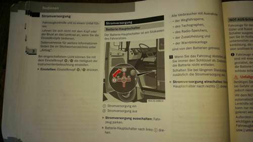

Ich denke im nachhinein, dass ich die Verstopfung selbst verursacht habe: Immer wenn ich im Urlaub vorhatte, mehrere Tage an einem Standort zu bleiben, habe ich oft direkt nach dem Abschalten des Motors auch den Batterietrennschalter betätigt...
... und damit den vorprogrammierten Spülvorgang der AdBlue-Dosiereinheit noch vor dem Beginn unterbunden.
Mit dieser Erklärung habe ich die grosse Hoffnung, dass das System - richtiges Handeln vorausgesetzt - doch störungsunempfindlicher ist als befürchtet.
Bitte nach dem Motorstopp mind. 15min. warten bis die Batterien getrennt werden denn sonst droht eine Beschädigung der Abgasnachbehandlung! So oder so Ähnlich steht es in der Betriebserlaubnis und an der Batterie am Minuspol sollte ein Gelber Aufkleber dran sein!
Chris
Hi Chriss,
jetzt habe ich mir doch mal die Betriebsanleitung vorgenommen (hatte ich ja schon länger vor ..:-))...
... aber da steht nix drin zum Thema "Batterietrennschalter erst nach x Minuten betätigen...", s. Foto!
Ist aber jetzt auch egal! Ich weiss es nun und halte mich dran...
Danke nochmals!
2018-07-26-10-38-47
Es geht hier um das Abklemmen der Batterie, nicht den Trennschalter, wenn dieser betätigt wird, wird das Steuergerät FR weiterhin mit Spannung versorgt um die Spülfunktion zu gewährleisten. In dem Steuergerät sitzt auch die Wegfahrsperre drin...
Nein, das was Du beschreibst betrifft nur den optionalen Batterietrennschalter von Mercedes (der sitzt in Fahrtrichtung links am Sockel des Fahrersitzes).
Bei meinem Vario hat der Vorbesitzer einen "Natoknochen" rechts am Sitz montiert - und der trennt gnadenlos ALLES, incl. Radio usw....
... und eben auch die Steuerung des Spülvorgangs!
Ok, das ist was anderes. Das darf aber nicht sein!
Hätte er in den Aufbauherstellerrichtlinien geschaut hätte der Vorbesitzer ein Hinweisschild kleben müssen oder ein Trennschalter mit Zeitrelais verbaut.
Aber wenn man es weis dann nach Motorstopp bis 10min warten und dann den Knochen umlegen!
Chris
