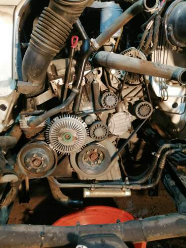

Hallo
Vielleicht kann mir hier einer weiter helfen.
Wir haben seit kurzem uns einen Vario 612 Bj. 2000 zugelegt und diesen zum Womo umgebaut. Der Motor ist ja der 2,9 Liter Fünfzylinder mit 116 Ps.
Vorher war es eine Doppelkabine mit Pritsche und Plane, jetzt ist es eine Einfachkabine mit Duerre Aufbau. Alles mit Segen von der Dekra.
Mein Problem ist folgendes, ich suche Unterlagen, Explosionszeichnungen, Reparaturanleitungen etc.
für den Vario, nur für den Vario und nicht für den Aufbau.
Ich finde im Netz keinerlei Unterlagen die mir bei Reparatur und Pflegearbeiten hilfreich wären.
Ich wüsste gerne, wo welches Bauteil ist und wie z. B. die Druckluft unterstützte Bremsanlage funktioniert.
Halt eine Reparaturanleitung wäre ideal. Auch für alle anderen Infos wäre ich dankbar.
Ich hoffe mal, das mir hier einer helfen kann.

Ich hab einen Kompressor, zwei Druckluftbehälter, zwei Druckluftanzeigen im Armaturenbrett. Die Handbremse funktioniert über zwei Federspeicher an der Hinterachse und ich habe zwei Hauptbremszylinder verbaut, die über Druckluft unterstützt werden.
Was hat der Motor mit der Bremsanlage zu tun?? So weit wie ich weiß, haben alle T1 bzw. T2 ab sechs Tonnen eine Druckluftbremse, nur die Ausführung bzw. Funktionsweise ist unterschiedlich.
Sorry, aber Motor und Bremsanlage sind zwei unterschiedliche Baugruppen und müssen nicht überall gleich sein.
Ich suche Infos, aber zu blöd eine Bremsanlage zu erkennen bin ich noch nicht.
Schönen Abend noch.
Der 612D Vario hat einen elektrischen Kompressor. Höhere Tonnagen/Klassen z.b. Atego hat einen Motorangetrieben Verdichter für sie Bremsanlage
Themenstarteram 19. September 2020 um 17:49
Stimmt auch nicht ganz. Es gibt zwei Varianten, einmal der mit dem elektrischen Kompressor, der hat Klima! Den habe ich nicht. Und einmal der mit den ganz normal per Keilriemen angetriebenen Kompressor. Den habe ich!! Denn da ist die Servopumpe für die Lenkung hinten am Kompressor angeflanscht.
Also der 612D hat für die Bremsanlage immer einen elektrischen Kompressor.
Woher weißt du das
Weil dieser Motor ein PKW/Sprinter Motor ist. Motorgetrieben ist hier kein Luftpresser.
Nur mal zum Verständnis der elektr. Kompressor ist nur für die Feststellbremse. Alles andere ist Hydraulisch.
Themenstarteram 19. September 2020 um 22:44
Er hat KEINEN elektrischen Kompressor! Dieser wird über den Keilriemen angetrieben.
Die Feststellbremse geht über Federspeicher und die Betriebsbremse ist eine Luftdruck unterstützte hydraulische Bremsanlage! D. H. Hier sind zwei Hydraulische Bremszylinder verbaut die über Luftdruck angesteuert werden. Mit dem Fußpedal wird nur ein Luftdrucksteuerventil bedient.
Stell doch mal.ein Foto vom Motor ein.
Themenstarteram 20. September 2020 um 18:16
Links unten ist der Kompressor, angetrieben vom Keilriemen.
Img-20200905
Das ist doch alles rein gebastelt also nich original
