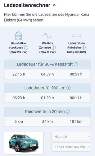

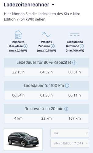

@kcee schrieb am 9. Februar 2022 um 08:55:34 Uhr:
Hyundai Kona und den Kia eNiro testen, passen die aber nicht also Reichweite auch im Winter 300 km mit Klima usw. und mit einer Ladegeschwindigkeit von 20 - 80 % in ca. 30 min, dann gibt es kein Bev.
MfG Kcee
Naja einem kleinen Dämpfer muss man dem wohl verpassen...
Mit voller Akkuladung können die schon >400km schaffen, siehe z.B. hier!
Benötigen aber 51Min. Ladezeit, oft sollten aber 45min. reichen um auf 80% Akkustand zu kommen!
Sind dann eben die gewünschten 300km!
Im Winter wird das allerdings nicht mehr so gut seine, viele BEV'ler beklagen das sie nur noch 50% des WLTP-Wertes schaffen und sich die Ladezeit schnell mal um 1/3 verlängert!
Hängt natürlich sehr vom eigen Fahrstil ab, so effizient wie die Koreaner aber sind, glaube ich sind die im Verhältniss noch relativ gut!
Genaueres müssen aber die Korea-Fahrer, wie @BurkhardR schildern!
