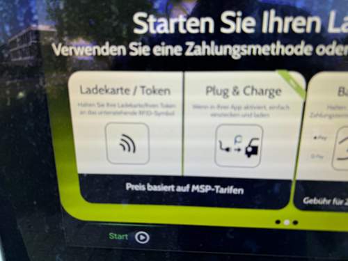

Ich konnte es heute testen, an einer Alllego Säule von Alpitronic, also die neueren. Es hat mit einem BMW Vertrag einwandfrei geklappt. Wird auch an der Säule im Bildschirm angezeigt.
20250611-173618759-ios
