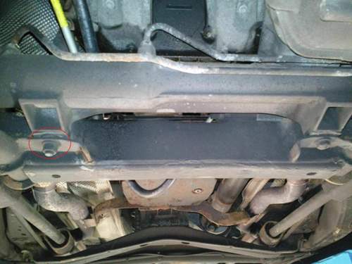

Guten Abend zusammen,
so, jetzt soll das Problem, welches für das "schwammige" Fahrverhalten und der Windanfälligkeit erkannt worden sein. Ich habe mal 2 Bilder angehängt. Wenn man am Rad wackelt, dann bewegt sich das ganze Lenkgetriebe und es knackt. Weiter werden die inneren Spurstangenköpfe erneuert, sowie die weißen Kunststofflager (Drehstäbe).
Die neuen Gummis / Lager kosten um 50 Euro inkl. Schrauben u.s.w.. Aber der Ein-und Ausbau soll sehr aufwändig sein.
Ich frage mich nur, wie konnte man so ein Fahrzeug vermessen? Hätte man das nicht vorher feststellen MÜSSEN? Wie schon erwähnt, ich war mehrfach bei MB und habe denen die Problematik geschildert. Kein Wunder, dass das Lenkrad in angeblicher Mittelstellung ein wenig schief stand. Das wird mal wieder ein teurer Spaß.
Viele Grüße,
André

Erstmal heißt das dass die Werkstatt welche die Fahrwerkseinstellung vorgenommen hat die Lenkung nicht auf Spielfreiheit geprüft hat.
Die Schrauben des LG halten es nicht allein, da sind noch Gummilager drin. Zum Tausch der Gummilager schreibt MB den Ausbau des LG vor und vor dem steht der Ausbau des VA-Diffs.
Aber irgend jemand hatte vor längerer Zeit mal geschrieben dass er die Gummilager auch ohne Ausbau des LG getauscht hat. Bei mir gings jedenfalls nicht.
