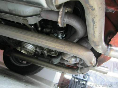

Korrekt. Neuer Motor: Kein Öldruck über 4.000 (saugt die Wanne leer) und in andauernden Kurven (alles im Eck). Seitdem Zusatzölsumpf und es ist Ruhe. 5 Liter sind jetzt drin. Besser als 2,5 Liter, oder 3,5 Liter mit Zusatzölkühler.

Is ja gut. Fachliteratur hab ich nicht gelesen und Ölstand war immer dicht bei MAX. Kenn ja nur 2x Serie AD und den 2,3er. Der saugt aber ab 4.000 die Serienwanne leer, ohne Kurve, ohne Bremsen. Ab 130 km/h im 4. ist die Öldrucklampe an. Unschönes Gefühl. Vielleicht wg. Zusatzölkühler und den Schläuchen, was weiß ich..... Hab den angeschrägten Zusatzölsumpf mit 1,5 Litern mehr Ölinhalt. Seit dem ist Ruhe.
Man muss halt immer die -nur- 10 cm Bodenfreiheit zwischen den Hinterrädern im Kopf haben. Ist blöd, ging aber bisher, weil vorn auch nicht mehr Platz ist.

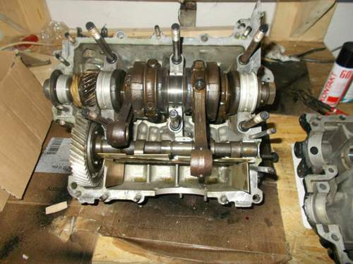

Du scheinst dein Fahrwerk gegenüber eines serienmäßigen zu unterschätzen. Mit KONI und guten breiten Reifen sind wesentlich größere Kurvengeschwindigkeiten möglich und damit hast du auch wesentlich größere Querbeschleunigungen, denen auch das Öl folgt.
Wahrscheinlich wurde beim Bau des Motors am "Schwabbelblech" gespart, was deinen Effekt erklärt.
Im nachfolgendem Bild mag es schlecht erkennbar sein, es sitzt unterhalb der Nockenwelle.
http://fs5.directupload.net/images/160429/temp/e6dr6rtb.jpg
Es kostet nichtmal 20€ - eine Nachrüstung bedeutet das Zerlegen des Motor bis zum Kurbeltrieb.

ich hab auch nen Zusatzölsumpf...
und als der immer mal anschrappte..
habe ich eine Rutschplatte druntergebaut...
vom Gabelanfang beginnend und am Getriebezusatzhalter
sowie Tractionbar befestigt ...
dann kann man sorgenfrei alles überfahren ...
