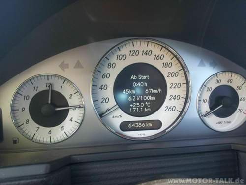

Bei meinem 200K (Mopf) war das Höchste um die 13,5 Liter (kalter Motor, eisige Temperaturen, Stadtverkehr). Nach dem Start stehen 9,00 Liter im KI. Diese steigen dann auf den ersten 2-3 Km auf 10 - 11 Liter an um dann kontinuierlich zu sinken bis ich dann nach 45Km bei meinem Normverbrauch von 6,9 - 7,2 Liter ankomme (Land- & Bundesstraße, 90 - 120km/h, Schnitt von ca. 70Km/h). Auf 10 - 11 Liter komme ich bei zügiger Fahrt auf der AB. Real sind es dann 0,4 Liter mehr. Da ich mit meine 65 Liter Tank locker um die 750Km fahren kann, kommt es so ca. hin. Aber es geht auch noch sparsamer (s. Anhang)
