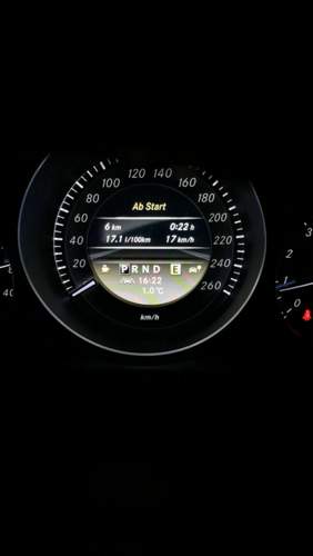

plötzlich mehrverbrauch
Brabus C-Klasse S204
S204 faclift C200, automatik. Bj11, 107Tkm (Kein Brabus...krieg das nicht weg war nen versehen)
Schaut euch mal bitte das bild an. Es ist mir jetzt die letzten 2-3 tankperioden aufgefallen. Aktuell sogar berliner stadtverlehr 17L !!!
Standard 17zoll winter. Keinerlei Fehler im BC.
Im sommer mit 18zoll gleiche strecke 9.7-11

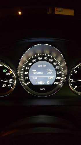

Gestern nach arbeit zu hause angekommen auf P mit 14,7 abgestellt paar fotos vom tacho gemacht und in der zeit ist der verbrauch auf 15.1 gepusht. Kann doch nicht normal sein.
Was soll ich zuerst prüfen?

Völlig normal. Bei länger laufendem Motor...
Ich denke auch, dass das normal ist.
Aber "plötzlich mehrverbrauch" impliziert, das es zum aktuellen Verbrauch unter identischen/vergleichbaren Rahmenbedingungen (Wetter, Fahrprofil u.ä.) früher zb. in den Vorjahren einen Minderverbrauch gab...was durchaus technische Gründe/Fehler haben könnte...das setzt aber für einen Vergleich voraus, das man das Fahrzeug schon längere Zeit fährt.
Vielleicht hat der TE auch nur sprachlich unscharf formuliert und möchte uns nur sein Unverständnis über einen aus seiner Sicht und für seinen Motor zu hohen, letztlich aber wohl normalen Verbrauch, mitteilen.
Bin gerade hierüber gestolpert.... Also mein c180k ist auch ne Saufnase, wenn ich ihn nur bis 10 km pro Strecke bewege. Dann gehen da bereits 10 l / 100 km durch. Wenn dann noch zwei rote Ampeln dazwischen sind, zeigt das KI auch schonmal 11 l an. Und je länger er anteilig im Stand noch läuft, umso mehr steigt natürlich der errechnete Verbrauch an.
Erfahrungsgemäß ist in meinem Fall der reale Verbrauch dabei dann ca 0,3 l / 100 niedriger als der Wert im KI, erst wenn der Anteil Fahrstrecken mit mindestens 25 ... 30 km größer wird paßt der KI Wert zum realen Verbrauch, bei hohem Anteil an Autobahnfahrt zeigt das KI ca. 0,2 l weniger an als wie real verbraucht.
Gilt natürlich nur für mein Fahrzeug und nicht generell, kann von Fall zu Fall unterschiedlich sein.
Auf jeden Fall zollen die kompressor-geladenen Motoren gerade bei kurzen Strecken mit viel Kaltbetrieb ihren Tribut dem Ladeprinzip, da der Kompressor ja permanent mechanische Eingangsleistung braucht - und davon nicht wenig. Ein Turbomotor ist da deutlich genügsamer, der säuft erst mit Drehzahl.
Ich denke, wie bereits geschrieben wurde, das man zunächst mal den realen Verbrauch ermitteln sollte und mit dem angezeigten Wert vergleichen - alles andere sind mitunter unglückliche Momentaufnahmen, die keinen brauchbaren Bezug haben.
