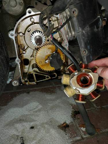

Meine Freundin ist heute mit dem Roller gefahren und plötzlich knallte es hinten am Motor.

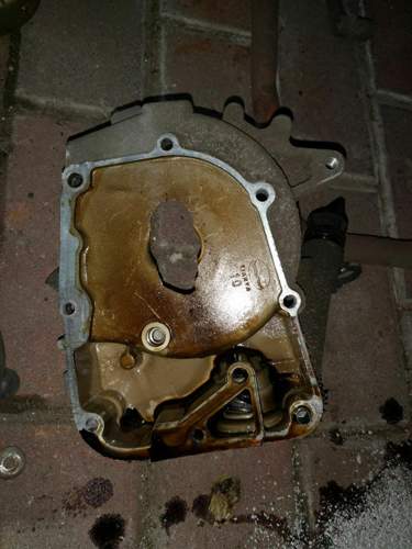

Nach kurzer Begutachtung sahen wir eine völlig zerfetzte Lüfterradabdeckung aber das war nicht alles denn ein Teil der Kolbenstange ist abgerissen (siehe Foto) und selbst aus der Motorabdeckung ist es rausgebrochen.
Was kann da passiert sein?
Kolbenfresser oder Motor blockiert, also drehen tut er sich noch.

so kann man durch eine verworrene Fragestellung auf´s Glatteis geführt werden. Was man auf den Bildern sieht:
Ein 4-T-Motor und den demontierten rechten Motordeckel. An der Kurbelwelle ist die Restwelle abgebrochen, an welcher die Glocke der LiMa angeschraubt ist. Am Gehäusedeckel sind im Bereich des Sitzes für den Simmerring Teile herausgebrochen.
Erneuert werden müssten auf jeden Fall die Kurbelwelle, der rechte Motordeckel und das Kunststoffgehäuse. Weitere Teile kann man nur vermuten. Auf jeden Fall würde es eine aufwändige Reparatur. Evtl. würde ein anderer Motor Sinn machen. Ob sich das Ganze lohnt, kann man nicht wissen.

Der stator der Lima ist aus dem Motordeckel gerissen. Das Stück Deckel was am stator hängt, da stecken 2 schrauben drin. Das kann auf normalem Wege gar nicht abreißen, da ist 0,0 Last drauf...
Wenn ich mir das Öl und den Rest des Motors so ansehe, bekommt er selten und schlechtes Öl.
Ausgangslage war bestimmt der kurbelwellenbruch.
Evtl war der Lima-Rotor nicht fest, kurbelwelle ist daraufhin gebrochen und der umherfliegende Lima-Rotor hat den Lima-Stator mitgerissen - Totalschaden.

Das ist ein 139Qmb 4T,Standard bei Chinakracher ,zudem ein Rex 50ccm.
Denke auch da wird die Kurbelwelle kurz hinterm Seitendeckel gebrochen sein und das drehende umherschlagende Polrad hat die Lima mit rausgebrochen.
Wie Christian schon sagt "Totalschaden".
Der Roller /Motor muss doch vorher schon extrem vibriert haben,war da nichts zu spüren von?
By the Way, ich habe schon ein paar Mal von kurbelwellenbrüchen bei diesen Motoren gehört. Allerdings waren das alles Fahrzeuge mit unter 2000km wenn ich mich Recht entsinne. Dort waren es dann tatsächlich Materialfehler, Ist hier also auch nicht kategorisch auszuschließen.
Grundsätzlich ist natürlich auch dieser Motor reparabel. Nebst einer Kurbelwelle fällt hier allerdings Lima stator + Rotor an und natürlich der Gehäusedeckel.
Es lohnt nur nicht.
Vor allem wenn man sich den allgemeinen Zustand des Motors / Fahrzeugs ansieht.
Für die Zweifler in Ölwechselthread:
Dieser Motor ist offensichtlich ein Ölwechselsparer, gepaart mit vermutlich billigstem 15w40 vollmineralisch.
Das sieht dann so von innen aus....

Die Pampe ist ja schon fast schwarz. Hätte der Motor einen Ölfilter, wäre das evtl noch ok, aber so sieht für mich wechselbereites Öl aus. Mein Motor ist metallisch blank innen.
Den Zustand mache ich z.b. an gammligen schrauben und dem verkleisterten öleinfüllstutzen fest. Vielleicht etwas gewagt, aber wenn solche Teile schon so aussehen, kann man davon ausgehen, dass 300€ für nen neumotor den Wert übersteigt. Das ist ja schon 1/3 des Neupreises.
