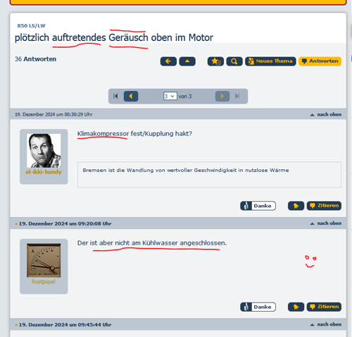

Moin,
Ich habe seit neuesten ein mahlendes, schepperndes Geräusch in deutlicher Lautstärke, das von oben aus dem Motor zu kommen scheint, also von unter dem Nockenwellendeckel. Es ist von jetzt auf nu da gewesen, gestern abgestellt - kein Geräusch, heute angelassen, deutliches Geräusch. Man hört es schon im Auto sitzend deutlich, mit offener Motorhaube ist es richtig laut. Es qualmt weisslich hiter dem Motor, sieht aus wie oben unter dem Nockenwellendeckel. Ich habe ihn sofort wieder aus gemacht, und es ist dunkel, kalt und regnet.
Ölstand ist ok.
Es klingt nicht gut... und sieht nicht gut aus. Igendeine Idee?

Klimakompressor fest/Kupplung hakt?
Der ist aber nicht am Kühlwasser angeschlossen.
Er meint aber sicher, dass der für die Geräusche zuständig sein kann.
