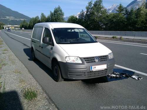

Das auslaufende Öl konnte ich mit ein paar Stoff-Fetzen soweit im Zaum halten, daß es nicht auf die Fahrspur gelangt ist, daher reichte die Reinigung des Pannenstreifens durch die Asfinag, was uns nur einen Sack Ölbindemittel und vermutlich die Arbeitszeit des freundlichen Asfinag-Mitarbeiters kostet; dies wiederum sollte die Versicherung übernehmen. Wenn das Öl bis zur Fahrspur gekommen wäre, hätte eine Reinigung der Fahrbahn durch eine Spezialfirma erfolgen müssen.

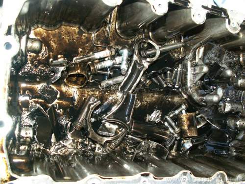

Der Motor (1.9TDI PD 77kW BLS EZ 10/2008) wurde ansonsten nicht mehr weiter zerlegt, nach dem Abnehmen der Ölwanne durch die Vertragswerkstätte war wohl alles klar, die entstandenen Schäden wurden ja hier bereits genannt, Kolben hat wohl oben angeschlagen und auch den Kopf zerstört; da es sich um ein Firmenauto handelt, weiß ich jetzt nicht alles bis ins Detail, nur daß die Reparaturkosten den Zeitwert des Wagens deutlich übersteigen, selbst wenn VW sich kulant zeigen würde.

Ich habe heute die Übrigbleibsel des Pleuels und Fragmente des Kolbens usw gereinigt, witzigerweise ist der Bolzen, mit dem der Kolben am Pleuel hängt (keine Ahnung, wie das Ding heißt), auch in der Ölwanne gelegen, was mir komisch erscheint, da diese Seite des Pleuels nicht aufgebrochen ist. Bin kein Fachmann, was Automotoren angeht, aber ich bezweifle langsam, daß ein Pleuelbruch der Auslöser dieser Miesere war; ich denke eher an einen Schaden am Kolben...
Es wird wohl eher nen Kolbenklemmer gewesen sein, der Rest kommt wohl durch die lose rumher fliegenden Teile im Motorblock.
Es gab auch schon Fälle da hat das Pleuel in der Haube gesteckt🙄.
@TE: Nur so nebenbei: Auf deinem Bild ist EINDEUTIG eine Spur auslaufender Flüssigkeit von der Fahrspur über den Seitenstreifen bis zur Öllache zu sehen. Kein Öl auf der Fahrbahn?

Diese kurze Ölspur ist wohl vernachlässigbar, hab ja den Wagen sofort auf den Pannenstreifen gezogen und dort zum Stillstand gebracht; auf dem Foto sieht man das Ende eines Beschleunigungsstreifens, genau dort bin ich gerade auf die AB aufgefahren, gerade beim Wechsel auf die Normalspur passierte der Defekt, und da sieht man auch, wie die Ölspur sofort auf den Pannenstreifen wechselt; ich habe ja die Autobahnpolizei verständigt, die wiederum den Strassenerhalter (Asfinag), also sollte das schon alles so passen... Bin gerade heute wieder da vorbei gefahren, nichts mehr zu sehen...

So ein Pleuelabriß kann jedem Motor passieren 🙄 War ein älterer Audi, ohne Ankündigung Öllampe, ein Knall und die Motorinnereien schlugen durch den Block und die Motorhaube. Und mit den restlichen 3 Zyl fuhr er noch 3 Km 😁, bis ihm die Luft (Kompression) ausging.

... Ich habe heute die Übrigbleibsel des Pleuels und Fragmente des Kolbens usw gereinigt, witzigerweise ist der Bolzen, mit dem der Kolben am Pleuel hängt (keine Ahnung, wie das Ding heißt), ...
Ist einfach, das Ding heißt Kolbenbolzen. 😎
