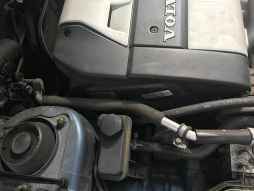

Hey Leuds!
Mein V40, Bj. 97 braucht so langsam einen neuen Zahnriemen. Hab mich natürlich belesen, wird alles getauscht, inklusive hydraulischem, automatischem Riemenspanner (für das alte Motormodell) und Wasserpumpe (ich weiß nicht, ob die beim letzten Mal gewechselt wurde - vor 18 Monaten beim Händler gekauft).
Gewechselt wurde der ZR im Juni 2011, bei 41t km, jetzt hat er 141t km.
Nu meine Frage ist: wie kann ich mir Platz dadrin schaffen? Scheint super eng zu sein neben dem Zahnriemen. Das eine davon ist die Servopumpe-Leitung, das andere weiß ich noch nicht.
Kann man die Leitungen problemlos irgendwie abschrauben oder meint ihr, es geht auch mit denen montiert? Laut Haynes Buch muss man die nicht entfernen, sieht aber echt eng aus. Vor allem um die WaPu zu tauschen. Ich hänge mal paar Bilder an.

Sehr eng!
1.8 Benziner eben
Ich gehe so vor:
Motor an der Schloßplatte fixieren (Seil/Kette) damit er nicht nach hinten rutscht, sobald das Motorlager ausgebaut ist.
Fahrzeug vorn rechts so weit anheben, dass man von unten gut an die KW-Riemenscheibe rankommt.
Mit einem Bock am Längsträger (noch im Bereich Bodenblech) sichern.
Oberes Motorlager ausbauen.
Vorher Motor mit einem (am besten) Scherenwagenheber an der Ölwanne abstützen. Brett dazwischen legen. Ich habe einen hohen Scherenwagenheber für SUV´s, kostete bei Ebay 20,-
Jetzt kannst du den Motor nach Bedarf anheben und absenken, je nachdem, wo du gerade ran mußt.
Spannrolle des Keilrippenriemens ist eine Automatik? Dann SW 14 oder 15, je nach Baujahr.
Kurbelwange blockieren (Bohrung ist in der Nähe Anlasser), Schraubendreher mit d 7 - 8 mm reicht.
Evtl. Nockenwellen (getriebseitig) blockieren. ZR-Werkzeugsatz gibt's im I-net für unter 20,-
Sicherheitshalber die NW-Räder noch markieren, falls der neue Zahnriemen beim ersten Durchdrehen versetzt. 1 - 2 Zähne Versatz können da schon mal drin sein. Falls das passiert: Entspannen und neu auflegen - dabei bereits den Versatz berücksichtigen.
Hydraulikspanner ist wiederverwendbar. Ausbauen und mit Schraubzwinge zurückdrücken: Druckgeschwindigkeit = ca. 1 mm pro Minute. Wenn zurückgedrückt: Für den Einbau mit Bildernagel, Splint etc. fixieren.
Blech an Kurbelwellenriemenscheibe abschrauben, dann bekommt man (mit 3 Minuten Fummelei) den ZR rein, ohne die Riemnscheibe zu demontieren.
Dayco-ZR kannst du 180.000 km oder 12 Jahre drauflassen. Dayco ist mittlerweile Zulieferer von PSA, VW, MB (BMW?)
Wenn die Nockenwellen getriebeseitig blockiert werden, müssen dort hinterher neue Dichtungen unter die Deckel drauf.
Ich habe auch das Haynes-Handbuch. Damit brauchte ich am 2,0-Motor ca. 4 Stunden, war halt das erste mal an diesem Motor.
Seit mich mal jemand (hier) draufgelupft hat, welche Intervalle im Ausland für Nebenaggregate und Rollen usw. gelten, tausche ich, wie z. B. die USA-Werkstätten, die WaPu auch nur noch jeden 2. Intervall. Falls der ZR an deinem Wagen bei Volvo getauscht wurde, kannst du Gift drauf nehmen, dass eine neue WaPu reinkam.
Wenn man mit dem Motor rauf- und runterfährt, sind Klima- und Servoleitungen gar nicht mal so störend.
Mehr geärgert hat mich da die kleine Kühlwasserleitung, die in das Rohr (am Längsträger) übergeht, aber wirklich schlimm war auch das nicht.
