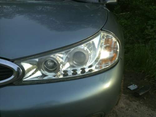

habe an meinem 99er Mondeo Sching Schong Klarglasscheinwerfer aus Plastik die ich mit Schleifpapier und Meguiars PlastX Plastikpolitur aufbereitet habe.
Das Ergebnis ist deutlich zu erkennen.
Durch Zufall ist mir ein Tropfen Motoröl auf einen der Scheinwerfer getropft, das ich erst etwas später sah. Daraufhin habe ich mal den ganze Scheinwerfer ganz fein damit eingeölt und das Ergebnis dessen ist nahezu perfekt.
Da dies natürlich keine umweltfreundliche und Scheinwerferplastik wohl bekommende Lösung ist, ist mir einleuchtend.
Frage ist, wie bekomme ich das selbe Ergebnis mit richtigen Mitteln hin?
Nur Meguiars PlastX
Nur Meguiars PlastX
Mit öl

also ich glaube, der Scheinwerfer sollte nur mal "richtig" poliert werden, der matte Kunststoff sollte aufbereitet werden, aber nicht mit "Auftrag" sondern "Abtrag"!
Weder noch. Die Scheinwerfer haben eine Schutzschicht,die nun runter ist. Tonne auf,Scheinwerfer rein,Tonne zu..........
Alles andere ist gefährlicher Unsinn.
Bevor man die Dinger wegwirft kann mans auch mal mit Schleifpapier versuchen und danach polieren was das Zeug hält...gibt genug Videos bei Youtube und auch etliche Produkte für sowas...
Zur Not eben wirklich mit Klarlack drüber, dann allerdings auch nen geeigneten Haftvermittler vorher auftragen...
Nicht zuletzt würde ich nach geeigneten Leuchtmitteln für Kunststoffscheinwerfer suchen, denn nicht alle Leuchtmittel sind geeignet für solche Scheinwerfer...

Der Schwamm wirds nicht richten...PlastX ist da einfach zu mild.

Ich hätte seinen Scheinwerfer gerne mal unter einer starken Lampe gesehen. Vom Gilb im Pad zu schließen, hat der nix anderes gemacht, als seine SW's damit gereinigt.
Zerreibe mal etwas PlastX zwischen deinen Fingern und dann wirst du merken, daß das keinen alten vergilbten Schutzlack oder Kunststoff abträgt...oder sagen wir mal ...nicht in einem Menschenleben...
Ausserdem ist der Restschleier des PlastX von öliger Art. Das ganze mit einem Zewa nachgewischelt oder was der da nimmt, also trocken und du hast den scheinbaren Effekt Transparenz gezaubert zu haben. Einmal mit IPA über dieses Kunstwerk und der Scheinwerfer im Video wäre wie vorher.
Kurzum...mit ner Dose Nivea wäre das Video nicht anders ausgefallen...meine Meinung.
Im Übrigen braucht man nicht so viel Plast X..ich dachte schon, der will seine Motorhaube damit unterfüttern...😉
An meinem FOH ist eine Lackiererei angeschlossen, welche den Klarlack der SW erneuert. Das erfolgt nach gewissen Vorgaben und führt nicht zum Erlöschen der ABE. Das hätte mich bei meinem alten Astra H für beide SW zusammen 100,-€ gekostet, habe Ihn aber dann doch in Zahlung gegeben ... 😉
