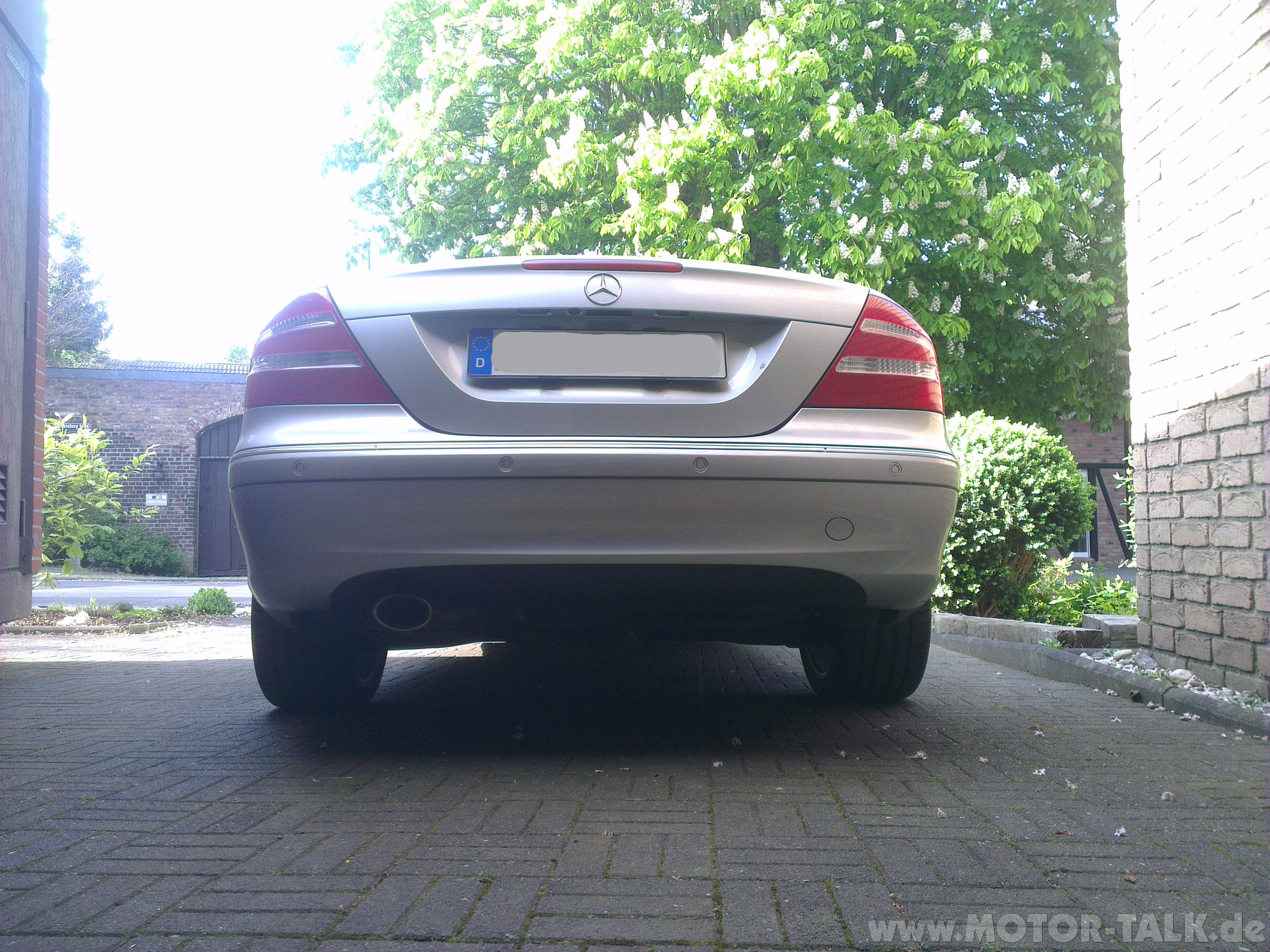

1. Also das ist kein Blinker !
2.Das Rücklicht ist dort , sollte der Rückwärtsgang drin sein wird man so gut wie keine Unterschiede zu dem Originalen sehen. Das Besondere daran , es ist halt auch gleichzeitig sehr lichtdurchlässig je nachdem wie viele schichten drauf kommen.
3. Weiß ich dein guten Rat zu schätzen , das sollte auch jetzt keinen ermutigen dies zu tun, denke jeder sollte wissen , das wenn die Sicht gefährdet wird bzw. der Hinter man einen nicht mehr richtig wahrnehmen kann es illegal wird.
Ich lade gleich heute Abend ein Foto hoch in dem der Rückwärtsgang drin ist , wie gesagt , die Obere hälfte ist Attrappe und der Blinker ist dazwischen 😁

Kannst du ein paar Fotos vom Heck aus verschiedenen Perspektiven hochladen?
Ich wollte genau das, also den "Diffusor", mit einer mattschwarzen bzw. mattdunkelgrauen Folie in den Kunststoff-Look bringen.
Was ist leichter zu verarbeiten?
Also ich finde es echt gut. Und habe es mal bestellt. Was solls, im schlimmsten Fall hat man 15,- Euro versenkt. Ich habe mir eine Duplex 4-Rohr Anlage und eine Diffusor Heckschürze bestellt. Die Heckblende werde ich komplett lackieren lassen in Wagenfarbe und dann mal mit Plastidip den reinen Diffusor in Schwarz Matt abdecken. Wenn es nicht gefällt, mach ich halt wieder ab.
Wie siehts mit der langliebigkeit aus?
Ja lade die Tage mal komplette Bilder hoch.

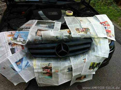

seit Monaten überlege ich mir den Brabus Grill zu kaufen, aber kann mich nicht entscheiden ob das ganze zu ATU-like aussieht und teuer ist er auch.. deswegen habe ich mich für PlastiDip entschieden, da man das Ganze ja schnell wieder abziehen kann.
Hab jetzt einfach mal den Grill eingesprüht, wobei ich sagen muss die matte Optik passt nicht ganz zum Auto finde ich, also lackiert bzw. glänzend würde er mir noch besser gefallen.
Ich hab das jetzt ca. seit 4 Wochen drauf, hält jeden Hochdruckstrahler aus, Waschanlage etc.
Leider kann ich mir einfach nicht vorstellen dass sich das nach ein paar Jahren noch problemlos entfernen lässt, wenn die Sonne sich darauf "einbrennt"..
Hier mal die Bilder 🙂
