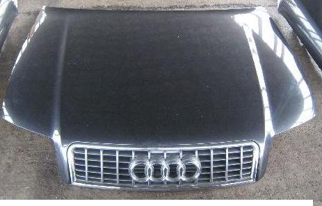

ich nehme mal an du willst es an nem a4 machen...bei der motorhaube hast du halt mittig links und rechts die erhöhung.
daher musst du dir überlegen, wie du folie schneidest. soll der rand der folie die komplette erhöhung bedecken oder nur die obere fläche? (siehe bild im anhang)
methode 2 halte ich für schwieriger, da dort eine stärkere krümmungslinie vorhanden ist...du musst also quasi nen leichten bogen schneiden, da die erhöhung mittig breiter ist.....und das auf beiden seiten gut und sauber hinzubekommen ist schon nicht ganz leicht.
methode 1 ist da schon leichter.
hoffe du weißt was ich meine.
lg
