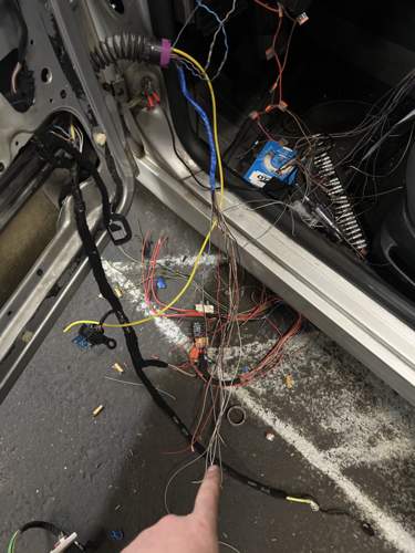

Guten Tag zusammen. Ich habe hier von Elsa einige Stromlaufpläne für die EFH ZV und ESS liegen komme aber nicht weiter kann mir hier jemand Auskunft geben bzw. Beim Entschlüsseln helfen ? Lg

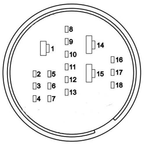

Pinbelegung für Rundstecker s. Bild
T18
@Talker1111 schrieb am 4. Mai 2023 um 14:46:32 Uhr:
Ja die Nummerierung weiß ich auch nur was wird zu was abgepinnt wäre nett wenn da Beschriftungen für die Abnehmer da wären. Lg

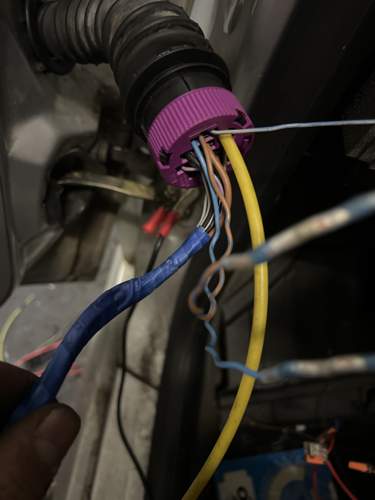

Dann habe ich mich falsch ausgedrückt ich brauche die nach der Tülle in den Innenraum gehende Pinbelegung ist alles schon verkabelt „in den Türen“ aber nicht im Innenraum. Hoffe hab es jetzt verständlicher ausdrücken können.
Hab hier mal die Kabel die dir rausschauen
Belegung BF
Blau braun
Blau schwarz
Schwarz dick
Schwarz dünn
Braun dick - Masse
Weiss gelb - Fenster hoch
Grün weiß - Fenster runter
Schwarz weiß dünn
Schwarz weiß dick
Rot grau
Lila
Lila grau
Weiß braun
Blau - Lautsprecher
Blau braun dick - Lautsprecher
Blau grau - Lichtplus
Belegung Fahrerseite
Braun weiß
Gelb weiß
Grün weiß
Schwarz weiß dick
Schwarz weiß dünn
Braun dick - Masse
Lila
Lila grau
Rot
Rot grau
Grau
Blau dick - Lautsprecher
Wenn du jetzt noch die Pin-Nummern dazu schreibst, dann könnte es was werden. 😉
Bei mir in Elsa ist irgendwie nicht alles komplett. Leider. Weiß auch nicht wieso. Ich werde morgen Mittag mal alle Pins nummerieren und hier rein schreiben. Hoffe da auf Hilfe. Brauche ich hierfür echt das Komfortsteuergerät? Abgesehen von der ZV, jetzt nur von den EFH und den ESS gesprochen.
Komfortsteuergerät betrifft beim 6N2 nur DWA und Innenraumüberwachnung.
Hier mal die von mir ergänzte/korrigierte Auflistung:
Belegung BF (T18a)
Blau braun T18a/13 > J245 ESD
Blau schwarz T18a/11 > J245 ESD
Schwarz dick T18a/1 > SB26
Schwarz von Z5 Hzg. Spiegel rechts > T18a/12 > SB18
Braun dick - Masse T18a/15
Weiss gelb F114 Schalter ZV im Schloss- T18a/7 ZV zu > V69 Pumpe ZV T12/7
Grün weiß F114 Schalter ZV im Schloss- T18a/4 ZV auf > V69 Pumpe ZV T12/10
Schwarz weiß?? Schwarz grau dünn T18a/5 > T18/5
Schwarz weiß dick T18a/14 > SB39
Rot grau T18a/3 > T18/3
Lila T18a/8 > T18/8 V150 Motor Spiegelverstellung Beifahrerseite
Lila grau T18a/9 > T18/9 Spiegelverstellung Beifahrerseite
Weiß braun T18a/6 > T18/6
Blau - T18a/16 Lautsprecher VR (+)
Blau braun dick - T18/17 Lautsprecher VR (-)
Blau grau - Lichtplus T18a/18 > E20 (Regler für Beleuchtung)
es fehlt:
Grau dünn T18a/10 > T18/10 V25 Motor Spiegelverstellung Beifahrerseite
Belegung Fahrerseite (T18)
Braun weiß T18/6 > Komfort-STG (nur bei DWA)
Gelb weiß F59 Schalter ZV im Schloss - T18/7 (ZV zu) > V69 Pumpe ZV T12/7
Grün weiß F59 Schalter ZV im Schloss - T18/4 (ZV auf) > V69 Pumpe ZV T12/10
Schwarz weiß dick T18/14 > SB38
Schwarz weiß?? in Tür Schwarz/gelb > T18/5 > grau/schwarz > T18a/5 > V15 (EFH Beifahrer)
Braun dick - Masse T18/15 > Masse
Lila T18/8 > T18a/8 V150 Motor Spiegelverstellung Beifahrerseite
Lila grau T18/9 > T18a/9 Spiegelverstellung Beifahrerseite
Rot dünn T18/14 > SB38
Gelb T18/3 Rot grau > T18a/3
Grau T18/10 > T18a/10 V25 Motor Spiegelverstellung Beifahrerseite
Blau braun dick - T18/17 Lautsprecher VL (-)
Blau dick - T18/16 Lautsprecher VL (+)
Blau grau - Lichtplus T18/18 > E20 (Regler für Beleuchtung)
es fehlt:
Rot/gelb dünn F131 Stellelement ZV vorn links T18/2 > rot > V69 Pumpe ZV T12/4
Schwarz von Z4 Hzg. Spiegel links > T18/12 > SB18
Blau dünn T18/13 > Relais für Hzg. Spiegel (#53 auf Platz 8 -- ET-Nr. 141 951 253 B )
Schwarz T18/1 > SB26
Soweit konnte ich den Schaltplan auch entziffern leider nicht weiter. Was und wohin gepinnt wird.
