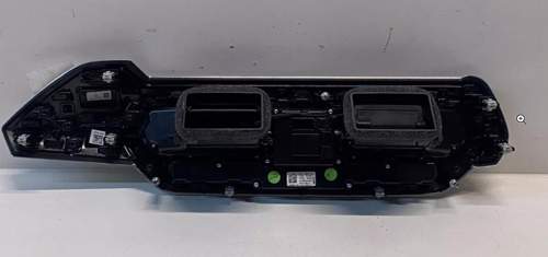

Schau Dir mal die Teile in den Links an und ggf. Fotos des ausgebauten Blende.
https://www.ebay.de/itm/156511741308?...
Hatte ArminAT das Teil nicht auch getauscht, dann findest Du ggf. auch Infos im Pimp my X3 Thema.
Hier noch ein Foto mit der Position der Klammern:
https://www.ebay.de/itm/267073160880?...
Wenn ich richtig zähle 7 Klammern, die können schon sehr stramm sitzen.

Klima Bedienteil LCI Klammern Blende
@2Ghost schrieb am 4. März 2025 um 09:58:58 Uhr:
Top hilft mir sehr weiter jedoch sehe ich das man nur die obere Blende garnicht einzeln ausbauen kann? Oder seht ihr das anderst?
