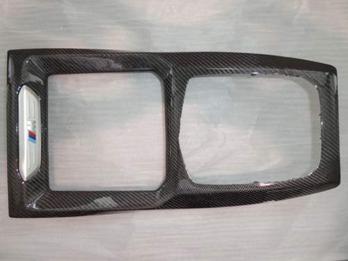

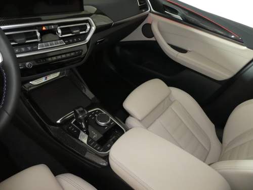

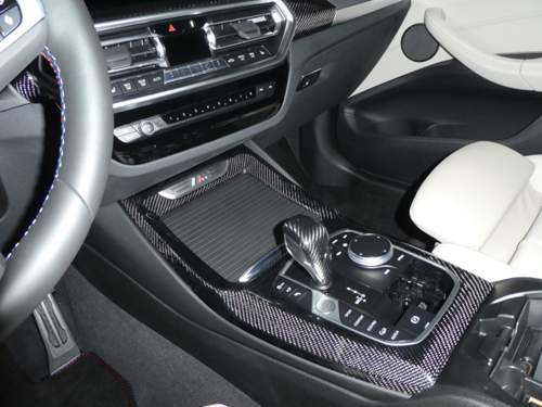

Das Original Klavierlackteil kommt übrigens auch aus China und der Unterbau der Carbonvariante scheint ein Originalteil zu sein.
Ausbau mit großzügigem Abkleben etwa 5 Minuten. Blenden gleich mit entnommen für das bestellte Ablagefach.
Noch eine Schicht Wachs aufgezogen und dann wurde es etwas schwieriger... Ohne Silikonfett ging nichts, bzw. nur mit extremer Gewalt oder einem Schonhammer. 😰😁 Besser nicht. 😉
Wer umbauen will, etwas Fett auf die Metallklammern pinseln und dann rutscht das Teil förmlich in Position. Und unbedingt den Wählhebel gut einpacken und/oder abkleben.
Fotos anbei, sieht m.E. sehr gut aus.
Habe noch ein paar Kleinteile in Carbon gefunden, die werde ich testweise auch mal bestellen.

Super Sache! Danke für den Aufwand! Vielleicht werde ich ja doch noch „Ali-Freund“ 😉! Ich tendiere eher zu der matten Variante, bin mir aber noch unsicher

Schaut absolut stark aus, gratuliere!

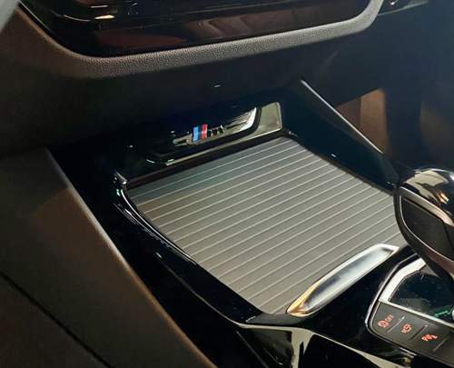

Optimal für mich wäre es, wenn vorne kein Ausschnitt für das "M Logo" wäre, sondern das Carbon durchgezogen wär. Aber das ist soweit ich sehe, nirgends zu bekommen.
Das gefällt mir bei meinem jetzt recht gut, da ich es glanz schwarz habe und es sich dadurch super integriert.

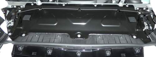

Man könnte die X3 M Competition Spange verbauen, auch wenn es nicht so ganz stimmt. 😁 Muss ich mir Gedanken machen, recht teuer das Teil.
Vielleicht wäre es möglich, den Halter vom M40i auch anderweitig (von unten) am X3 M Teil befestigen, aber so richtig begeistert mich das nicht. Ja genau, das X3 M Teil ist montiert, ich wusste nicht, wie lange das Pulvern dauert und ob die Firma (ist ein großer Industriebetrieb, die arbeiten eher mit LKW-Ladungen an Teilen...) das überhaupt macht. Soll aber wohl recht schnell gehen. In der Zeit wollte ich nicht ohne die Abdeckung fahren, obwohl der Wagen eigentlich stehen bleiben können.
Ich habe die versetzte Bohrung des M Teils mit Filz beklebt (auf der Rückseite die Rastnasen mit einem Schonhammer platt gedrückt). Sieht man später allerdings überhaupt nicht, die Abdeckungen rechts und links kaschieren das komplett.

Sieht echt gut aus.
Fange tatsächlich das überlegen an…

Für das Pulvern bezahle ich 20,00 Euro, Montage 20 Minuten, mir gefällt es so besser. Das Original"blech" ist zwar Alu, aber die Optik wirkt für mich sehr minderwertig. Und wie man es beim X3 M sieht, es geht bei BMW auch ansehnlich.
