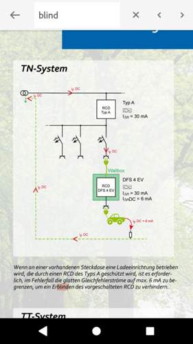

Im Haushalt üblich sind FI Typ A die für alle Steckdosen- und Beleuchtungsstromkreise seit 2007/2018 in Deutschland Pflicht sind. Eine Wallbox muss einen Schutz vor Gleichstromfehlern haben. Hier gibt es verschiedene Möglichkeiten:
  • Die Wallbox hat keinerlei Schutzeinrichtung, dann muss ein FI Typ B (für Wechsel- und Gleichfehlerströme) in die Hausinstallation eingebaut werden oder ein vorhandener Typ A durch einen Typ B ersetzt werden.
  • Die Wallbox hat DC Fehlerstromsensoren, dann benötigt man einen FI Typ A.
  • Die meisten Wallboxen haben einen FI Typ B inkludiert, hierbei ist darauf zu achten das in der Hausinstallation kein FI Typ A vorgeschaltet ist

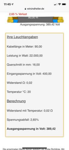

Trotz der vielen Tabellen und Korrekturfaktoren, gibt es ein weiteres wichtiges Kriterium. Der zulässige Spannungsabfall vom Zähler bis zu den Geräteklemmen darf 3% nicht überschreiten.
Die Formel für den hierfür benötigten Mindestkabelquerschnitt hat man uns als Elektriker vor 20 Jahren wie folgt eingebläut:
(2x Kabellänge x Strom der Absicherung x Leistungsfaktor) / (56 x 0,03 x Spannung) = Mindestquerschnitt um die 3% einzuhalten
Typische Leistungsfaktoren für diese Anwendung sind >0,9

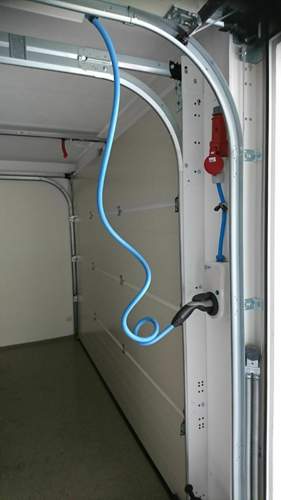

Dem Bild kann man entnehmen dass jeweils 2 der blauen 230V Schuko mit einem 16A LS-Automaten abgesichert sind. Macht auf die Phasen aufgeteilt maximal 64A/64A/48A. Das entspricht einem üblichen Anschluss für einen echten Baustromverteiler mit 4x25² Zuleitung und 3x63A Vorsicherung. Sowas wird nicht mal eben in eine Hauselektrik integriert.

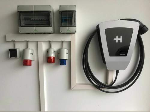

Ich habe selbst bei mir in der Garage folgendes installiert (siehe Fotos), wobei die Dosen eher "Für den Fall der Fälle" installiert wurden, da die Wallbox ja ebenfalls fest angeschlossen wurde.
Elektrik Garage
Stromlaufplan

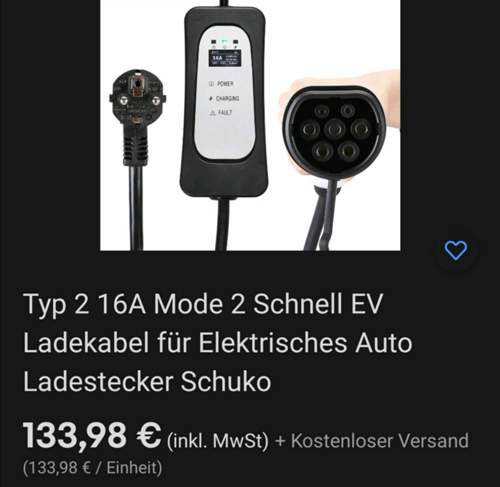

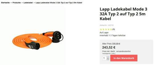

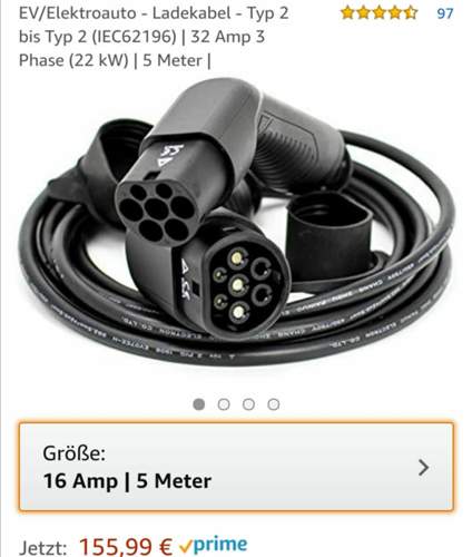

Wenn ich mir ein Typ2/Typ2 Ladekabel für den Kofferraum zulegen möchte, um ggfs. unterwegs laden zu wollen, wäre dieses Ladekabel das richtige?
https://www.enercab.at/.../...ercab-plus-typ2-typ2-3x16a-11kw.html?...
Wenn ich es richtig verstanden habe dann sind die 11kw, die das Kabel kann, bei meinem Volvo ohnehin nicht nutzbar, da dieser immer mit max. 3,7kw lädt, richtig?
D.h. auch bei Ladesäulen die z.B. mit 22kw laden können müsste ich meine komplett leergefahrene Batterie mind. 3-4 Stunden anhängen, damit sie wieder voll ist?!
Danke & Gruß
Das Typ2 brauchst du ja auch fürs nächste Auto, also nicht verkehrt. Etwas bequemer wäre mit Spiralkabel. Richtig erkannt wenn Dein Auto AC lädt braucht er Stunden, einige PHEV können aber auch DC laden.

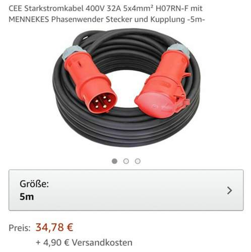

Habe auch ein 3X16A gekauft und jetzt darüber geärgert ist unnütze schwer und steif, ein 1X16A ist viel handlicher.

Wenn ich das an die Ladeboxe anschliesse lädt er sofort mit 3.7 KW und hält das bis zum Schluss. Egal ob mit der Mennekes oder Easee.
Wenn ich die Steckdosenleiste da hätte würde ich eine Wallboxe hintun und mit Kabel an der roten Dose einstecken. Voraussetzung es ist der korrekte FI installiert. Ja
@Waschi66
Danke für den Hinweis. Hast du auch einen Link für ein passendes Kabel?
Danke & Gruß
