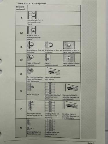

Dieses Thema ist nicht ganz so leicht und vom Einzelfall abhängig. Der Kabelquerschnitt ist abhängig von verschiedenen Faktoren wie zum Beispiel Verlegeart (in Wand, auf Wand, in Erde, in Rohr, auf Pritsche, allein oder mit anderen zusammen, ...), Umgebungstemperatur, Länge, Strom. Die wesentlichen Tabellen dazu finden sich in der DIN VDE 0298-4 (Tabelle 9.1, 9.2).

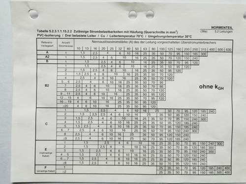

11kW heißt 400V und 16A Absicherung. Bei Verlegeart D (in Erde) ergibt sich laut Tabellen in der DIN ein Kabel mit 1,5mm² (belastbar laut Tabelle bis 18A). Für die 60m brauchen wir aber einen Mindestquerschnitt laut Formel von >2,57mm². Das bedeutet das wir in dem Fall ein 4mm² Kabel ziehen müssen.
anderes Beispiel:
Wallbox in die Garage, für den Volvo reicht die kleine mit Typ 2 und 3,7kW. Das Kabel verstecken wir schön in der isolierten Gipskartonwand und der Weg ist mit 4m angenehm kurz.
3,7kW und 230V sind 16A Absicherung. Wir sehen nach Verlegeart A2 (isolierte Wand) das ein 1,5mm² Kabel nur bis 15,5A belastet werden darf, es muss also ein 2,5mm² Kabel her welches 18,5A durchlassen darf. Für die 3% maximalen Spannungsabfall brauchen wir rechnerisch mindestens ein 0,3mm² Kabel. Ergo wird es ein Kabel mit 2,5mm² werden müssen.

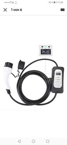

So, damit ich auch an Schuko mit 3,6 kW laden kann und es Werte vom gelieferten Strom gibt (kWh-Anzeige im Gerät), um beim Laden bei Freunden nicht umsonst zu laden und um die Ladeverluste berechnen zu können, habe ich mir eine mobile Lademöglichkeit bestellt (6 m Gesamtlänge).
Das Ganze für 139 Euro incl. Versand.
3,6 kW Lademöglichkeit
Danke an @Gustaf_Larson für die Info.
Nun kann jeder raten wie der Hersteller/Shop heisst und wo man man sich weiter informieren kann... 🙄

Jupp. Kann man machen. Mir wäre das zu sehr "Geiz ist geil" bei einem 60-80k Auto. Ähnliche Gerätschaften von etablierten Shops hier in DACH liegen selten unter 300 Euro.
P.S. "Gesamtlänge: 5m" entspricht nicht den Angaben von Gustaf_Larson. Bist Du sicher, dass es genau das ist?

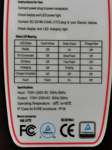

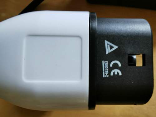

So wird die bei ibäh angeboten:
"Ladestecker 62196-2 IEC2010 BLATT 2 lle Standard
Netzstecker entspricht der Norm DIN VDE 0620-1
Schaltkasten erfüllt IEC 61851-12010 Regelprinzip Schutzart IP54"
Das Kabel hat tatsächlich 5 m. Da muss ich das mit einem vorher angesehenen Artikel verwechselt haben.
Der Artikel fällt bei mir unter den eBay-Käuferschutz. Ob der aus Timbuktu oder sonst wo her kommt ist daher ohne Belang.

Das identische Geräte wird auch hier angeboten, ist dann etwas teurer. Ich meine das Teil haben bereits einige hier im Forum.
Nachteil bei dem "Zähler", wenn er vom Strom genommen wird, setzt er sich auf 0 zurück.
