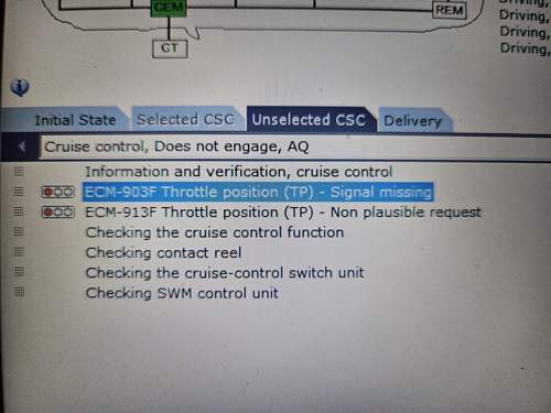

Lustigerweise ist seit der ECU Reparatur mein Tempomat außer Funktion. Wenn ich Cruise drücke kommt nix mehr
Und bei jedem Start bringt er für paar Minuten die Service Lampe.
@MeisterTrampel schrieb am 15. November 2023 um 13:56:50 Uhr:
Wenn er einen ETS Fehler bemerkt, wird der Tempomat deaktiviert.

Jetzt, wo ich etwas gefahren bin konnte ich ja mögliche Fehler sammeln.

Also die DK piept immernoch Dauerton. Wenn ich auf Zündung(II) gas gebe, dann rattert/surrt es komisch.
Die Fehlercodes hab ich euch mal per Bild rangehängt
Es ist wohl eine "überholte" DK.
Maybe hat die schonmal gesponnen.
