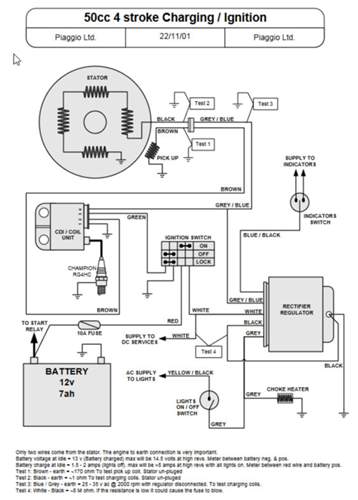

Der Roller ist einfach ausgegangen, während der Fahrt. Hoffe, das sich jemand meldet was aus dem Stecker rauskommen muss. Die Zündeinheit muss doch irgendwie versorgt werden.
@123werweissbescheid
Die angehängte Schaltskizze stammt aus den 'Piaggio Tech Manuals, welche z.B. in diesem Post als Anhang beigefügt sind.
Gruß Wolfi
PS: Du solltest den Tipp meines Vorredners Paul in diesem Beitrag befolgen. CDI und Zündspule sind eine vergossene Einheit, daran gibt es nichts zu reparieren.

Vielen Dank für das Schaltbild, da kann ich was mit anfangen.
Ist mir völlig klar, CDI / Zündspule, falls kaputt, muss neu. Wenn, dann besorge ich mir ein vermeintliches gutes Produkt.
Die CDI / Zündspule wird nach meinen Messungen nicht angesteuert.
Aufgrund des Schaltbildes kann ich erstmal weiter den Fehler suchen. Erstmal vielen Dank!
Es handelt sich um eine AC-CDI Zündanlage, was leicht am Abstellkabel von der CDI-/Zündspuleneinheit zum Zündschloß erkennbar ist, welches in Stellung 'Off' auf Masse geschaltet wird.
Beschreibe doch mal ausführlich, was du mit deiner Aussage "nicht angesteuert" meinst und welche konkreten Messungen (inkl. den eingestellten Meßbereichen am Multimeter) du gemacht hast. Die Testhinweise auf der Schaltskizze hast du gelesen und verstanden?
Gruß Wolfi
PS: Gängige Werkstattpraxis bei Störungen an der Zündanlage ist der testweise Austausch von Zündungskomponenten - angefangen bei Zündkerze, Kerzenstecker, CDI-/Zündspuleneinheit bis hin zum Stator samt Pickup und beim vorliegenden 50 ccm Piaggio 4-Takt Motor ist auch noch der Reglergleichrichter als mögliche Fehlerquelle denkbar.

Habe - ohne Schaltskizze - den 4-poligen Stecker von der CDI abgezogen und alle Pins gemessen.
Multimeter auf 20 Volt AC/DC gestellt, Masseklemme mit Batteriemasse verbunden, mit der Plusklemme auf die Pins.
Erste Messung: Zündung an, Bremshebel links mit Strapsband fixiert.
Zweite Messung: Zündung an, Bremshebel ist fixiert, Anlasser betätigt.
Auf keinem Pin gab es es Spannung. Keine Reaktion am Multimeter.
Zum Schaltbild, wie ich das sehe:
Pin 1: Masse
Pin 2: Braun, Freigabe von der Lima Ansteuerung wann die Zündung zünden soll bzw. wann der Kondensator in der cdi die Spannung frei gibt. Zündzeitpunkt.
Pin 3: Grün, Masse geschaltet über Zündschloss, quasi Kurzschluss.
Pin 4: Stromversorgung, dort müssten 12V anliegen, mindestens dann wenn die Lima dreht.
Ist das so?
Der Gleichrichter müsste in der Lima verbaut sein?
Die Testhinweise habe ich gelesen aber noch nicht ausgeführt,
dafür müsste ich den Roller noch etwas weiter auseinander bauen.....
Das Zündschloss - Weißes Kabel - ist in Ordnung, Licht, Blinker Anlasser funktionieren.

Was soll die Einstellung "AC/DC" am Multimeter bedeuten? - Es gibt entweder die Einstellung 'AC V' zur Messung von Wechelspannungen oder die Einstellung 'DC V' zur Messung von Gleichspannungen.
An der vorliegenden CDI-/Zündspuleneinheit kommt keine Gleichspannung an, insofern wirst du an keinem der Pins 12V DC messen können.

Edit: Hast du denn mal nachgeschaut, ob die Kabelfarben sowie die Anzahl der Strippen und deren Position am Stecker gemäß Schaltskizze mit deinem Roller übereinstimmen.

Hier mal ein Schaltplan der zip,dort ist eine andere Verkabelung angegeben,
Wie auch immer kann an der CDI nur Spannung anliegen ,wenn der Motor läuft und schon gar keine 12 V =.
Nach beiden Plänen wird die CDI Lima versorgt und das heisst Wechselspannung.

Habe nun die Kabel frei gelegt, Farben passen gemäß Schalbild Alex1911, danke!
Gemessen habe ich alle Pins...immer wenn ich den Anlasserknopf loslasse messe ich irgendwas zwischen 1 und 10Volt, egal welcher Pin. Wenn der Anlasser läuft ist nichts auf dem Messgerät abzulesen...dann kauft man sich eine neue CDI?
