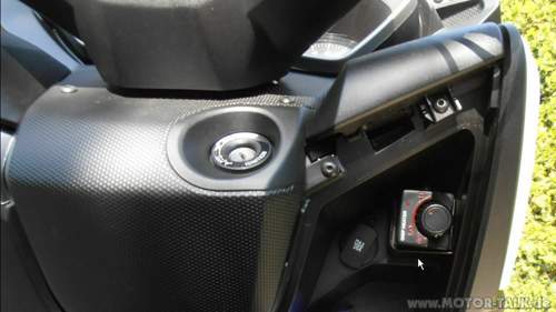

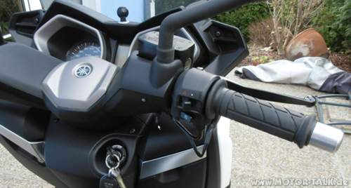

Ich hatte bei meinem X7 300ie Heizgriffe montiert und jetzt am X-Max 400 die selbe Variante wieder.
Das Puig-Tourenschild hat zwar Windabweiser für die Hände, jedoch ist das nichts im Vergleich zu warmen Fingern durch eine Griffheizung.
Verbaut wurde eine Variante mit stufenloser Regelung (die sitzt im rechten Handschuhfach) eingeschalten wird das via einem Knitterswitch der unten am Lenker sitzt und als Kontrolle eine Led in der Lenkerverkleidung.
Funktioniert bestens und ermöglicht auch mit dünneren Handschuhen zu fahren wenns mal im Herbst kühler wird.
Angeschlossen am Scheinwerferstromkreis, d.h. startet erst bei laufendem Motor, kein Batterieproblem bisher.

Die von mir verwendeten Heizgriffe ersetzen die vorhandenen Griffgummi's, rechts habe ich mit etwas Klebstoff nachgeholfen da die Hülse innerhalb des Heizgriffes zwar stramm auf die vorhandene geschoben wurde, sie verdreht sich dennoch etwas.
Abnehmen ist jedoch kein Problem gewesen.

Knitterswitch? Was ist das? (Große klobige) Schalter sind doch immer mit bei den Griff-Sets dabei...
Knitterswitch
in eine Suchmaschine wäre ja kein Problem für Dich 😉
Bei meinem Set ist der Drehregler zugleich Ein/Ausschalter was mir nicht so gefiel, daher wurde die Regelelektronik komplett im Handschuhfach verbaut und das ganze Systemüber diesen externen Switch inkl. Gummischutzkappe Ein/Ausschalten. Die Reglerstellung bleibt meist auf 3/4 damit hats bisher gepasst.
GreetS Rob

Danke, der klassische Knitter-Switch (der kleine Racker mit dem 1cm Hebelchen) 'verfolgt' mich schon seit meiner Jugend, daher habe ich dazu eine eigene Verbindung.😉 (und einige davon im Lager)
Mit dem schwarzen Verhüterli fällt er nicht auf und lässt sich auch mit Handschuhen gut schalten.
Der Regler ist ja nicht gerade sehr hübsch, der tut auch im Handschuhfach seinen Dienst und kann so auch wenn nötig nachgeregelt werden . (nur das linke Fach ist versperrbar)

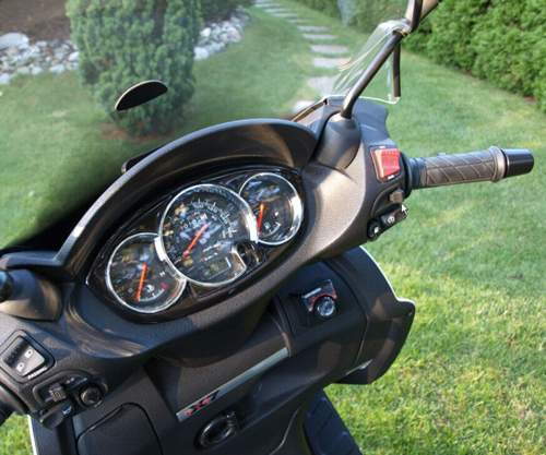

Beim X7 war weniger Platz, da habe ich den Regler in der Wartungsklappe verbaut und mit dem Lichtschalter (der alten Modelle ohne Lichtaustomatik) wurde Ein/Ausgeschaltet.
