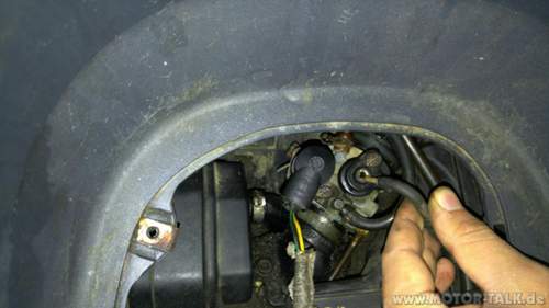

ich habe an meinem Piaggio Zweitakt Roller seit längerem das Problem, dass er bei Vollgas etwas mager fährt. Ich fahre also mit 3/4 Gas viel schneller als mit Vollgas. Ich habe es tatsächlich gewagt den Vergaser mal auszubauen und habe es gereinigt. Habe allerdings an der Stelle vergessen die Düsen mit einer Nadel sauber zu machen. Nun nach dem Zurückbau hat sich allerdings nicht viel getan. Etwas später fing das Problem mit dem starken abmargern wieder an, bis ich gestern an der Ampel zum Stillstand gekommen bin. Der Roller springt wieder nach einer Weile Abkühlung an, aber dann nur für ne Minute. So meine erste Vermutung, auf dem Bild zu sehen der Gaszug sieht nicht mehr ganz gesund aus, könnte das die Ursache sein? Zu viel Luft? Da die Probleme seit längerem existieren habe ich wiederum auch den Eindruck, dass es an was anderem liegt. Ich wäre sehr dankbar wenn ihr mir paar Tipps geben könnt.
Piaggio Zip 2 Takter 2003, 14200 km
P. S: Auspuff ist zumindest auf der Oberfläche verrostet

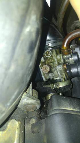

EDIT: Mir ist vorhin aufgefallen, dass Benzin auf dem Vergaser ausgelaufen ist. Das bedeutet dann, dass der Vergaser überläuft? Kann das mit den Düsen zu tun haben, die ich nicht wirklich gereinigt habe (nur durchgepustet)? Dazu noch die Frage, was läuft eigentlich durch die Düsen Luft oder Benzin? Und wie voll ist der Vergaser mit Benzin?

Die Antwort könnte auch die fast 15tkm sein. Der Motor braucht ne Generalüberholung ...
Am Gaszug, das Metallröhrchen ist oben nur aufgesteckt. Daher glaube ich nicht das das der Grund ist.
Zuwenig Benzin könnte es sein, ja, das kann man aber einstellen.
Durch die Düsen kommt Benzin, keine Luft. Und der Vergaser sollte ca. so voll sein das das Nadelventil schließt und die Düsen in das Benzin eintauchen.
Ab besten mal Vergaserreiniger oder (noch besser) Ultraschallbad besorgen und den Vergaser auch aussen mal komplett reinigen. Dazu noch ein Wartungsset und alle Verschleißteile wechseln.
Moin . Es kann auch sein das beim zusammen bauen die Nadel oder der Schwimmer verklemmt wurde . Hast du auch neu Dichtungen verbaut ?
Das mehr Leistung mit 3/4 Gas da ist kann an der Vergasereinstellung liegen . Was meinst du genau mit abmagern ? Normal bedeutet das zu viel Luft . Wie sieht den die Kerze aus ?

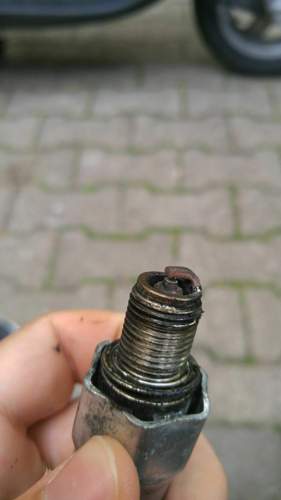

Die Kerze hatte ich mal vor ca. einem Monat mal fotografiert, gestern war es nicht sehr anders (s. Anhang). Ich glaube die Kerze ist in Ordnung, aber dennoch überlasse ich euch das Gutachten :))
Also an der Gemischschraube habe ich sehr oft rumprobiert. Mein Vorgehen dabei war folgendermaßen: Roller warm fahren -> Luftgemisch ganz anziehen -> Standgas auf sehr wenig -> Luftgemisch so lange zurück bis ich die höchste Drehzahl erreicht habe (dem Geräusch entnommen). Hier habe ich immer wieder auch mal 1-2 Umdrehungen +/- versucht, allerdings mit wenig Erfolg
Img-20170620-195630
Wie alt ist die Kerze ? Und wo kommt der ganze Schmadder her ?

Die Kerze ist mind. 2 Jahre alt. Genauer weiß ich es leider nicht, da ich der 2. Besitzer bin und der Roller davor etwa ein Jahr lang still stand.
Also die Schraube geht vom Luftkasten in bzw. an die Variomatik rein und wieder im Luftkasten raus. Ich werde das mal aber mit einem Rostlöser versuchen. Der Vergaser lässt sich zwar trotzdem ausbauen, aber beim einbauen hatte ich das Gefühl, dass der breite Schlauch vom Luftfilter untenrum nicht so eng am Vergaser sitzt.
Der Lufi sollte mit einer Schelle am Vergaser befestigt sein . Wenn du den raus hast schau mal ob der Porös oder rissig ist . Ebenso den Ansaugstutzen , dann könnte er Nebenluft ziehen . Das könnte auch ein Problem sein das er bei Vollgas nicht zieht . Ebenfalls den Luftfiltereinsatz reinigen oder erneuern , damit er atmen kann . Die Kerze könnte demnach auch noch die erste sein ? Dann eine neue einbauen .
