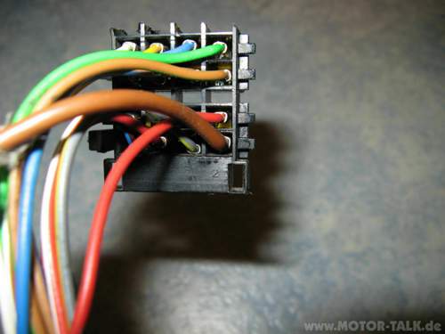

Und was ist dann hiermit?
Zitat: "kann es sein, dass du das neue Radio einfach mit dem am Fahrzeug vorhandenen DIN-Stecker angeschlossen hast? Wenn ja. "Befeuerst" du den Verstärker gerade mit der Endstufe vom Radio. Du musst die Vorverstärkerausgänge vom Radio nehmen!"
Welche Kabel müsste ich denn auf Chinch umbauen? Wie funktioniert denn dann der Philips Verstärker? Normal geht ja Strom und Remote zum Verstärker, und die LS-Kabel von dort zu den LS. Der DIN Stecker ist aber ja komplett mit LS Kabeln belegt, und ohne das Remote Kabel anzuschließen, funktionieren die LS nicht. Ich glaub ich steh grad auf der Leitung 🙂🙄

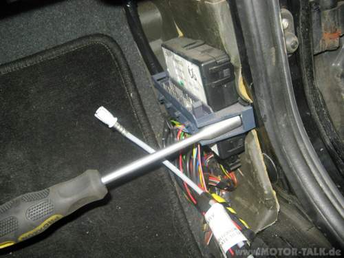

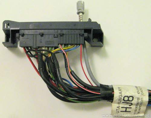

Ich schrieb doch schon zu Anfang, den X7 trennen und dort brücken.
Schon ist alles schick.

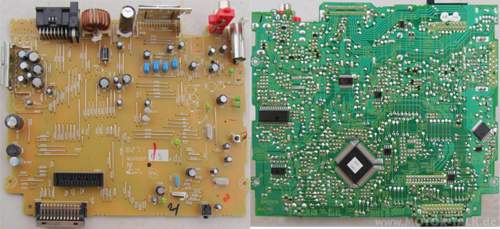

Oder intern die Verstärker ausklinken und die VV-Signale vom Eingang interner Verstärker direkt auf die Ausgänge klemmen (umlöten).
Gibt im Netz auch Anleitungen dazu für das Radio.
Googel mal in der Richtung.
3209625200-1342717557
Das hab ich gelesen. Wenn ichs richtig verstanden hab, ist dann damit der Philips Verstärker ausser Funktion. Aber es wurde ja geschrieben das ich, wenn ich die DIN Stecker angeschlossen habe, praktisch mit dem Verstärker vom Radio den Philips Verstärker betreibe. Und nun wollte ich wissen, wie ich das umgehe, um den Philips so zu betreiben, wie es original vorgesehen ist. Welche Kabel ich da an die Chinch Ausgänge des Radios anschliessen müsste. Wieviel Leistung hat dieser VS eigentlich?
Wenn du dein Radio nicht umbauen willst, kannst du den Verstärker nicht benutzen.
Dann muß der X7 von den Eingängen Vom Eadio zum Verstärker, zu den Ausgängen zu den LS gebrückt werden.
Die Anschlüsse und deren Bezeichnungen und Leitungsfarben findest du in den entsprechenden Schaltplänen.
Die Schaltpläne findest du bei vectra16v.com im Download-Bereich.
Es geht ja nicht gut, das sich andere einen Kopf machen und du nur Bahnhof verstehst.
Also Hintern hoch, Schaltpläne raussuchen, eventuell umzeichnen, oder auch colorieren und ordentliche Notizen zum Umbau machen.
