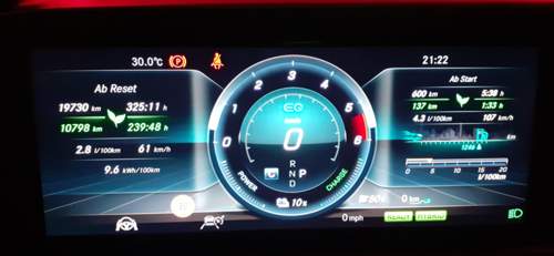

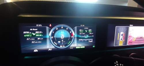

Anbei meine meine letzten drei Langstreckenverbräuche, immer auf dem Weg nach Hause (Großraum Stuttgart). Einmal direkt von Berlin aus, einmal Berlin über Heidelberg und der Kleinste ist von Österreich nahe der italienischen Grenze aus. Und alles vor Ort geht voll elektrisch.
Wo sich dein Toyota rentiert, das musst du mal erklären ...
4-3l-600km-107-kmh
4-2l-720km-100kmh
3-7l-458kmh-76kmh

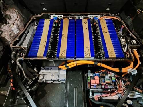

Hallo Miteinander, es ist soweit, die Hochvoltbatterie wurde umgebaut, neue Zellen eingesetzt , das BMS (Kabel vom BMS) verlängert und alles in mein Fahrzeug wieder eingebaut.
Aber was für ein Aufwand und Arbeit.
Der Deckel fest verklebt... nicht zum öffnen vorgesehen.
Die Plastikabdeckung der Zellen will nicht runter... da die Zellverbindungen in die Abdeckung gesteckt werden und kräftige Nasen diese fest halten. So auf die Zellen gelegt und erst dann mit den Batteriepolen verschweißt werden.
Und Drittens... alle Zellen sind auf dem Wärmetauscher direkt aufgeklebt.
War alles ein riesen Spaß.
Mein Fahrzeug aufgeweckt und ohne die Hochvoltbatteriezu lade.... ein paar Meter gefahren.
Anzeige 21 km und 100 % im KI.
Fahrzeug ist natürlich grob 500 m mit dem Verbrenner gefahren... ist nach einem Service oder 12V Batteriewechsel normal.
Nach den 500 m Freischaltung des E-Betrieb. Sofort sind die Werte in den Keller gegangen... 15 % Restkapazität und 0 km Reichweite elektrisch.
Habe am nächsten Parkplatz angehalten und die Kühlflüssigkeit vom Niedertemperaturkreis kontrolliert.
Weiterfahren auf Laden und bis 32% geladen und die gut 3 km zurück nach Hause auf E-Betrieb.
Dann an die Wallbox angeschlossen und über Nacht geladen.
8,1 kWh sind rein gegangen.
Darüber war natürlich die Freude groß.
Das war aber das einzige positive.
Die neuen Zellen haben 2,5 Volt Entladeschlussspannung und 3,65 Volt Ladenschluss.
Beides kann das BMS nicht. Ich habe die Zellen manuell voll geladen, dann spinnt das Fahrzeug rum, will fast nicht mehr fahren und es sind 5 Fehler und 8 kleine Fehler (Informationen) gespeichert.
Das BMS geht komplett auf Störung und der DC/DC Wandler versorgt das 12 Volt Bordnetz nicht mit Strom.
Bin natürlich noch nicht fertig mit meinen Tests... brauche noch etwas Zeit dafür.
Fazit für mich jetzt im Moment.
Die neueren Akkus sind auf Grund der neueren Zellstruktur nicht mit den alten kompatibel, weil man die Vorteile nicht nutzen kann.
Das BMS... zuständig für den Ladungsausgleich zwischen den Zellen und die Anzeige xxx % Ladung... kann nicht angepasst werden. Werden die Zellen manuell geladen, steigt das BMS komplett aus, sperrt den Zugriff auf N127 ...u.a.ein Steuergerät zur Anzeige der elektrisch fahrbaren Kilometer im KI .... und die Freigabe des DC/DC Wandler für die Bordspannung.
Reichweite der neuen Zellen.... und dem zu geringen Ladefenster...nur 14 km.
Habe garantiert noch viel vergessen zu schreiben.
Melde mich in ein paar Tagen wieder.
Gruß Gerd
