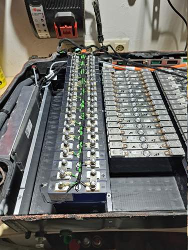

Ich habe auch daran gedacht ,speziell für den C350e von Mercedes eine Reparatur und Upgrade der Hochvoltbatterie anzubieten.
Aber... einen Akkupack... der nicht dafür vorgesehen ist.... geöffnet und repariert zu werden... und dann die Zellen auszutauschen... das wird nichts.
Gehäuse dauerhaft verschlossen.... Zellen zum ganzen Pack und auf dem Wärmetauscher eingeklebt.
Da kommst Ihr schnell an technisch machbare Grenzen.
Da geht es nicht.... zum Beispiel 2 defekte Zellen zu wechseln.
Das bedenkt nur niemand.
Der Aufwand (zeitlich) steigt rasant an und muss zum Schluss irgendjemand bezahlen.
Kleine Stückzahlen und jedes Mal andere andere Technik.... Anordnung... und Zellentyp. Das wird nicht einfach.

Die eingebauten Zellen vertragen aber nur 0,5 C als Standartladung.
Da es 22 Ah Lifepo4 Zellen sind sind max 11 Ampere zu verwenden.
Mehr wie 11 Ampere schädigen den Akku und führen zu Kapazitätsverlust.
Gruß Gerd
P.S. im Internet das Garantieversprechen von MB ist nur 1 Zeile dick in Schwarz.. Bild 3
Von welchem Kapazitätsverlust sprichst du genau bei dir? Wie hoch war der nachweislich bei welcher Laufzeit?
Letztes Jahr Spätsommer 69,37 % Restkapazität , bei 65000 km Gesamtlaufzeit.
Anzeige im KI nur noch 14 km elektrisch .
Nach Reset 19 km... Anzeige.... aber er fährt nur die Lernwerte ohne Reset wirklich.
Hybrid bedeutet das nur noch Gaspedal streicheln, sonst springt der Motor an und E-Betrieb... keine Kraft mehr..

Schuko-Ladegeräte mit 16A wurden eher wegen Überlastungsgefahr für die Steckdose abgeschafft als wegen Überlastung des Akkus. An einer Wallbox lädt das Auto wohl immer mit 16A.
Wenn 16A auf 230V-Ebene fließen, heißt das noch nicht, daß auch 16A in den Gesamt-Akku fließen. Wenn der z.B. eine typische Gesamtspannung von 300V hat, können max. 12.27A reingehen - unter Berücksichtigung des Wirkungsgrads des onboard-Laders eher unter 12A.
Oder hat der Akku 230V Gesamtspannung?
Ein Strom von 12A fließt nur durch die einzelne Zelle, wenn alle in Serie geschaltet sind. Ist das so, oder gibt es in der internen Verschaltung auch parallele Pfade?
Wenn der Akku mit deutlich mehr als 0.5C geladen würde, müsste er auch in deutlich weniger als 2 Stunden vollgeladen gewesen sein. War das so?
Bitte beschreibe mir das genauer.
Alle 88 Zellen in Reihe geschaltet, hat typische Gesamtspannung von 300 Volt.
Wallbox mit 16 Ampere einphasig und an der normalen Ladesäule geladen.
Im Fahrzeug nicht die Amperezahl begrenzt. Also 16 Ampere.
