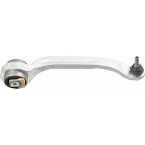

Hatte das auch. Bei mir waren es die großen Lager der DruckStreben(siehe Bild),die sich bei Kurvenfahrt so verwinden,dass sie am HilfsRahmen schleifen. Grauenhaftes Geräusch.
VW hat zweimal nachgeschaut, alles Top. Haben dann noch eine Achsvermessung gemacht für 260 Euro und trotz allem waren die Innenseiten der Reifen nach 10tkm bis aufs Gewebe durch.
Hab dann die komplette VA neu gemacht und die Achsvermessung selbst durchführt und seit knapp 12 Monaten läuft das.
Gruß Martin
