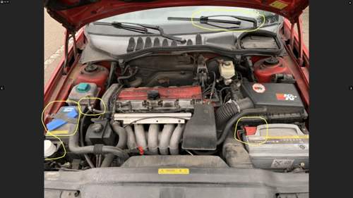

Moin,
ich wollte schon länger mal dokumentieren, was es alles für 'kreative' Lösungen für die Elche gibt. Es geht gar nicht so um die Sachen, die im Kuba-Thread ihren Platz haben (z.B. Inlinerkugellager für die Seilzüge) sondern eher um die schrägen Sachen, bei denen man den Kopf schüttelt. Die natürlich auch funktionieren können, die Grenzen sind da bestimmt fließend.
Vorwiegend soll es um die P80 gehen.
Hier mal ein Beispiel:
1: Die zurechtgebogenen Wischer sind ja schon ein Klassiker;
2: Die Abdeckung des Pluspols ist wohl eine Notlösung;
3: Interessant auch die Dämpfung des Steuergerätekastens;
4: Spannend auch der Deckel des Wischwaschwassereinfüllstutzens;
5. Richtig krass finde ich die Bypassleitung vom Ausgleichsbehälter nach vorne.

Hab ich auch so ähnlich bei meinen beiden gemacht. Wischerarm ausgebaut, im Schaubstock eingebaut, Abstand zur Werkbank gemessen, aufgeklappt und solange abgedremelt bis er am Ende etwa 3 cm tiefer kam. Jetzt wischen beide Elche wieder wie sie sollen :-)
Ich verstehe teilweise den Aufwand nicht, der betrieben wird um Lösungen auf dem Weg zu bringen, die dann nachhaltig und voll umfänglich funktionieren.
Beim Wischerarm stört mich nämlich u.a. dass er dann so hoch steht, dass er fast an die Motorhaube stösst. Er wischt zwar wieder, aber zwischen Motorhaube und unterem Teil Wischerarm sind dannnur ein paar zehntel mm Luft...
