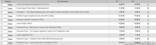

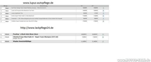

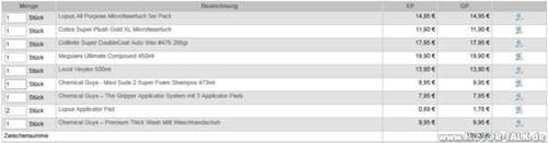

Also, hab jetzt mal die Produkte in den Warenkorb getan in den 2 shops ( lupus und lackpflege ).
Doch ich bräuchte eine neue Politur oder einen anderen Shop wo ich den Meguiars Ultimate Compound ohne Versandkosten bestellen kann, den der Meguiars Ultimate Compound ist auf lackpflege24 ausverkauft und im lupus shop nicht vorhanden.
Meine Einkaufliste habe ich mal hochgeladen, ist die ok so? Hab paar andere Produkte verwendet die in der FAQ Liste stand. ( hab das ombrello hinzugefuegt.)
Kann mir noch jemand sagen welche Gratisprobe ich von dem lupus shop abgreifen sollte? Hier die Liste http://www.lupus-autopflege.de/.../?...

... und was ist das ?😁
noch ein Tipp, wir hier aus diesem Forum bekommen bei Lupus Rabatt (5-10%). Bevor du deine Bestellung abschickst, solltest du bei Lupus diesen Rabatt beantragen ..
Gruß LongLive

hast Du das mit den Lackreinigungsschwämmen für die Politur verstanden und mitbestellt? Die gelben Lupus Pads sind einfach für die Politur zu weich.
Dachte die Lupus Pads sind für die Politur? Soll ich die pads nicht bestellen und andere nehmen? Wenn ja welche?

Sind die Produkte die ich in den Warenkorb getan habe in Ordnung? Ist die Politur auch fuer ein schwarzes Auto geeignet?
Ist der lackpflege24 shop in ordnung ?
1 x Shampoo von Chemical Guys - Maxi Sudz II ... gibt es auch bei Lupus
... ich würde die gelben Pads überhaupt nicht mehr kaufen ...
es gibt sogenannte Polierhilfen, der Vorteil ist, du kannst da richtige Polierpads nutzen, z.B. diese
Gruß LongLive
