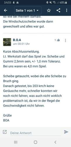

Kurze Abschlussmeldung.
Lt. Werkstatt darf das Spiel zw. Scheibe und Gummi 2,5mm sein, +/- 1,0 mm Toleranz.
Bei uns waren es 4,0 mm Spiel.
Scheibe getauscht, wobei die alte Scheibe zu Bruch ging.
Danach getestet, bis 203 km/h keine Geräusche mehr, schneller konnten wir noch nicht fahren, was auch nicht wirklich problematisch ist, da wir in der Regel die Geschwindigkeit nicht fahren.
