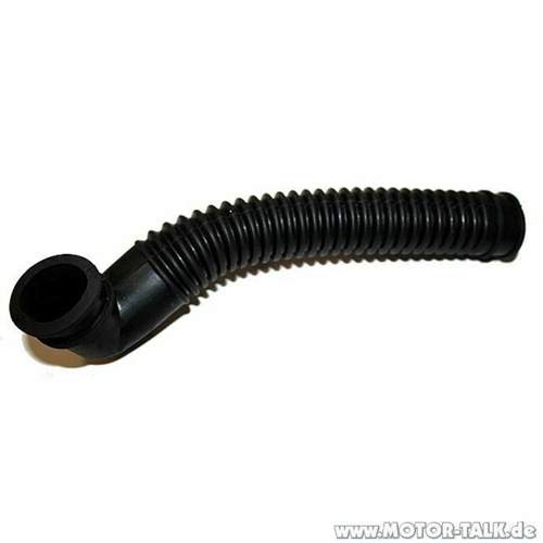

Mir ist bei der Durchsicht aufgefallen, dass der Schlauch, der in den Luftfilter geht und von diesem auch die Luft kommt, am anderen Ende offen ist und offen unter der Abdeckung "rumbaumelt". Ist das Normal so, oder muss der noch irgendwo angeschlossen werden? Siehe Foto.

3. Nochmal zu meiner Frage ganz zu Anfang. Der Schlauch hier auf dem Foto geht zum Liftfilterkasten. Durch diesen zieht der Filterkasten seine Luft an.
Das rechte Ende wird am Kasten angeschlossen und das linke Ende? Liegt das offen? Es sieht mir so aus als müsste es auch noch irgendwo angeschlossen werden??
Der Schlauch hängt da nur so rum.
Das Luftabschaltventil macht in der Regel kein Theater,ist aber unterdruckgesteuert .
Zieht der Motor aber irgendwo Falschluft ,kann es sein das dieses Ventil oder andere Funktionen auf schwache Unterdruckimpulse nicht oder nur unzureichend reagiert.
