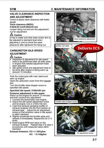

Eine Ventilspielkontrolle wäre übrigens auch nicht verkehrt, man kann allerdings bei diesem Sym-Motor nicht den Ventildeckel abnehmen; es ist für das Einlaß- und Auslaßventil jeweils ein “Schraubstopfen“ vorhanden.
Edit: Nicht vom abgebildeten E-Vergaser im Sym Service Manual verwirren lassen, es ist im Tweet Bj. 2016 noch die Euro-2 Variante ohne das Dellorto ECS verbaut.
Auszug WHB

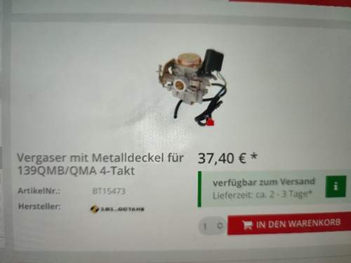

Bei der Quad-kompany habe ich einen Austausch-Vergaser gefunden für ein 139 QMB/QMA. Passt der bei meinem Tweet? Ein Werkstattbesitzer meinte, es müsse ein Naruko Vergaser sein, damit der Roller läuft. Hat da jemand Erfahrungen? Vielen Dank
@Marco9672 schrieb am 18. April 2023 um 11:59:21 Uhr:
@Marco9672
Nach zwei Jahren hast du deinen Roller mal wieder aus dem Schuppen geholt, oder wieso kommst du nun auf die glanzvolle Idee, einen Billignachbauvergaser auszuprobieren. 😕
Mein Tipp: Der Werkstattbesitzer soll dir doch einen Naraku Vergaser einbauen, den von dir genannten "Naruko" gibt's nicht.
Und da dein Roller damit angeblich läuft, mußt du dir dann keinerlei Gedanken mehr machen. 😁
