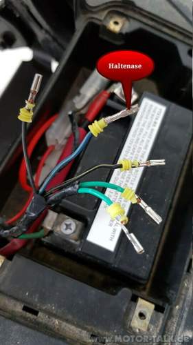

Hallo, ich habe eine kleinere Probleme mit meinem cdi PIN Kabel Belegung . Ich habe letzte Jahr meine rolla an guten Freund ausgeliehen, und letzte Monat habe ich zurück geholt, und startet nicht mehr, ich wollte bateri raus holen zum Laden da habe ich gesehen die pin von CDI und Stecker waren rausgeschteckt. CDI ist mit 6 PIN ,und 5 PIN belegt Die Farbe von Kabeln sind ( 2× Grüne Kabel , 1× Blau ,1× Schwarz , und 1 × Scwarz mit Gelb ) Kann jemand mir helfen wieder zum Laufen zu bringen.

Mach' mal ein paar Fotos vom Stecker der CDI, damit man sich das Desaster besser vorstellen kann.

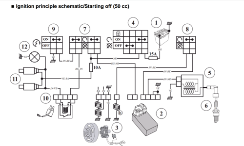

Der Peugeot Tweet mit 50 ccm hat eine DC-CDI, beim Zweierstecker ist ein Anschluß frei, am Viererstecker ist zweimal Masse (grün) angeschlossen, das Pickup-Kabel (blau-gelb) und der Ausgang zur Primärseite der Zündspule (schwarz-gelb).
Im beigefügten Schaltplan stehen die französischen Abkürzungen für die Kabelfarben drin, es handelt sich schließlich um einen Peugeot-Roller. 😁

Hallo Wolfi, ich habe ein foto vom Kabel zugeschickt
Die Haltenasen an den 5 Steckern vorsichtig aufbiegen und in das 4-er und 2-er Steckergehäuse einpinnen.
Zuvor beim “guten Kumpel“ anrufen und sich das Handyfoto der Steckerbelegung vor der Pfuscherei schicken lassen.
Gruß Wolfi
Haltenasen

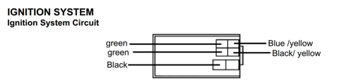

Hallo, Wolfi ich habe den zweite foto geschickt,und habich versucht zum starten und kommt kein Funk, und cdi Macht ein kleines Geräuscht wen ich der Schlüssel drehen, ich Glaube den cdi kaputt ist
Wo ist der 2-er Stecker abgeblieben?
Du hast die Drähte im 4-er Stecker korrekt eingepinnt, hatte dein “Kumpel“ ein Foto gemacht? 😁
Deine Story mit dem Kumpel klingt für mich unglaubwürdig, du hast den Stecker doch höchstwahrscheinlich selbst ausgepinnt, um die CDI-Drossel auszuschalten. Das funktioniert aber nicht.
Der schwarze Draht ist Plus übers Zündschloß, die Belegung hab ich angehängt.
