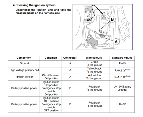

Hallo,Wolfi ich habe heute ein Multimeter von den Arbeit genommen,ich hab die Messwerte von Zündspule und von kerzenstecker. ich weiß nicht ob ich richtig gemessen ich schicke par foto

Ich vermute cdi ist kaputt
Messwerte von kerzenstecker

Die Messwerte passen soweit. Du solltest aber noch den Widerstand der Pickupspule messen, diese sitzt außerhalb des Polrads. Dazu einfach im 200 Ohm Bereich zwischen dem blau-gelben und einem der beiden grünen Kabel am abgezogenen CDI-Stecker messen. Der Sollwert liegt bei ca. 120 bis 150 Ohm.

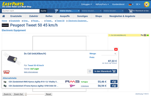

Frage um DC-CDI wo erkenne ich das richtige cdi für meine roller ist ,ich habe heute kurtz in Internet nachgeschaut nach ein pasende CDI ich habe keine Ahnung welche past für meine roller .
Bei EasyParts kannst du die originale DC-CDI kaufen, Altenativangebote werden auf der Seite (s. Anhang) ebenfalls angezeigt.
Prinzipiell kannst du z.B. auch eine DC-CDI von Naraku kaufen, die dort als DC-Variante für Kymco 4T-Roller angeboten wird. Über die Qualität und Haltbarkeit einer Billig-CDI aus China kann ich allerdings keine Aussage treffen.
Gruß Wolfi
Edit: Falls du dich wunderst, daß die originale CDI von Sym stammt, der Peugeot Tweet ist ein umgelabelter Symroller.

Abend Wolfi, Danke für die Info,momentan die CDI für mich ist ein wenig zu teuer ist schade wenn kaputt geht,ich habe eine günstige gefunden,ist es eine offene cdi ich will nicht mit dem Fahrer für ausprobieren ob eine Funk kommt reicht den Preis auch wenn alles past dann kaufe ich Originale cdi ich schicke den Link und wenn Zeit hast schreibst bitte zurück ob past für meine roller.Danke
