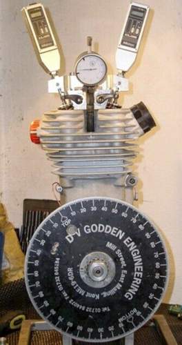

Dennoch sind viele Arbeiten an so einem Motor erheblich aufwändiger als wie bei Durchschnitts 4-Taktern, so wird zB die Steuerzeit präzise und individuell mit Gradscheibe über Langlöcher im Nocken-Antriebstad per Messuhr ein gestellt.
Bei jedem Neukolben-Einbau wird die mögliche maximale Tauchtiefe der Ventile gemessen, das besondere Kriterium ist beim Auslaßventil, weil dieses dem Kolben quasi entgegen arbeitet bis zur Umkehr bei der max Tauchtiefe (je nach Nocke) bei ~15°VOT, ist dann aber die Beschleunigung des Kolbens schneller als die des Ventiles und nicht mindestens 2mm Spalt zwischen Kolben und Ventil, dann ist das ein Motor-Crash und das Messen der Kompression wertlos.
Das Litern des Brennraumes zum ermitteln des Verdichtungsverhältnisses ist erheblicher als Kompressionsdruck, denn nicht jeder Kolben ist exakt gleich, oder es wird andere Verdichtung [geringere/höhere] individuell gewünscht.
Wahnsinns Steuerzeiten und Überschneidungen mit Verdichtung 17:1 das alles nur mit Methanol als Kraftstoff geht machen den Betrieb mit 12mm Ventilhub und 13'000RpM nicht unkritisch.
