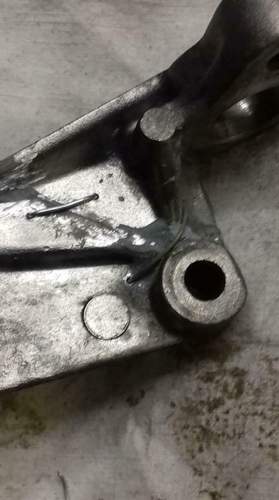

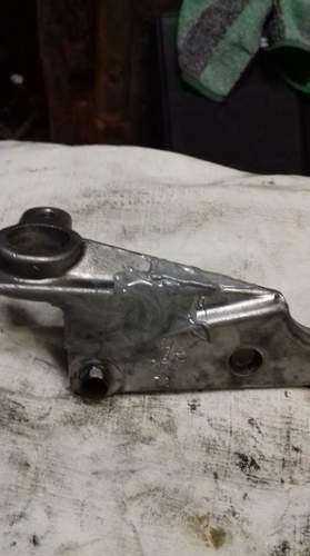

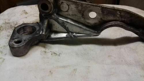

Am KW (Kurbelwelle) Impulsgeber ist die Halterung gebrochen SCH..... nun erst mal versuchen ein neuen Halter zu besorgen o. zu bekommen ist schwierig da nicht mehr hergestellt wird. Bin aber dabei das teil neu zu bearbeiten s.h. kleben und versteifen wenn es geht.
Also Flüssigmetall besorgt alles gereinigt (die Bruchstellen) verklebt . nen tag später schön mit Edelstahldraht nicht rostend versteift und nochmal mit dem Kleber verbunden sollte nicht zu mager sein morgen dann nacharbeiten s.h. nachschleifen. Drückt mir den /die Daumen 1. das dass hält u.2. das es der Impulsgeber war.oder auch nicht wäre besser.

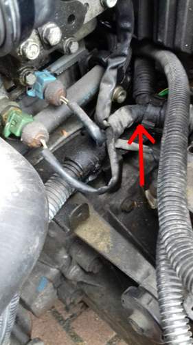

Habe den Anlasser ausgebaut und siehe da die Kohlebürsten sind auf 0,8mm runter viell. ist das ja der Grund?? jedenfalls werden die erneuert so der Herr da oben will bekomme ich die KoBü. Sa.o.Mo.
nach den einbau gebe ich Info .

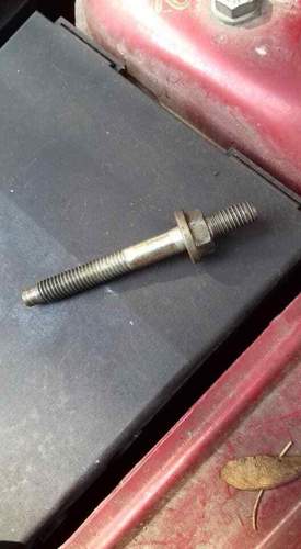

Im >buch Jetzt helfe ich mir selbst<
steht was von 3 Befestigungsschrauben ja ja >soll man ganz schlecht ran kommen< doch bei mir sind es auch 3 doch die dritte o. zweite(egal) is am Getriebe vorn als Halterungsschraube für die Erdung mitgedacht .
siehe zweites bild zwar nicht zu sehen ist verdeckt durch die Verkabelung.
