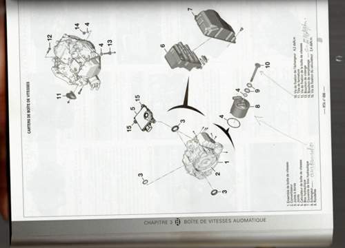

ich hab hier ein paar bilder und doc's,sind leider auf französisch,können vielleicht doch helfen
+8
wenn die alten auch summen, haben die das vorher auch getan? und die neuen summen , kann es ja nur an einer einstellung liegen,oder du hast ein elektrisches problem. ist die verkabelung der ventile in ordnung? deine steckverbindungen?ich hab dir ein paar bilder ,unter anderem ein schaltplan,der ist zwar vom 407sw,dürfte aber keine große abweichungen haben,leider sind die auf französisch,sorry
