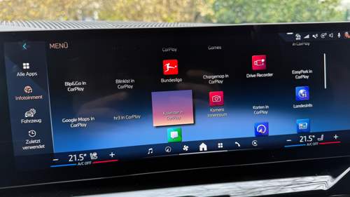

Ich hab ein Problem :
Ich nutze Apples CarPlay und die Apple-Apps wurden bislang mit ihren entsprechenden Symbolen in der Rubrik „Infotainment“ angezeigt
Jetzt nach der Aktivierung der Personal eSIM sind alle Apple-App-Symbole unter „Infotainment“ verschwunden, es steht nur die Beschriftung, die Apps bleiben aber durch Antippen des leeren Feldes über der Beschriftung nutzbar.
Hattet Ihr das gleiche Problem und gibts dafür eine Lösung?
Löschen und neu verbinden des iPhones haben nichts gebracht…
Reset des Systems?
@SSkyMarshal schrieb am 12. März 2025 um 07:01:50 Uhr:
Reset des Systems?
Meinst Du den Lautstärkeregler lang drücken? Gute Idee, probiere ich später mal
Ja, das meinte ich.
Leider hat ein Reset auch nicht geholfen…!
Es gibt zwar Schlimmeres, aber schön ist anders…??
Bild #211415709
Meine Empfehlung wäre, die Symbole ausblenden zu lassen. Meiner Meinung ist das optisch eh total unpassend und unnütz sowieso. Wenn man ne CarPlay App öffnen will, ist man über das CarPlay Menü eh schneller als über das BMW Infotainment Ding.
Jepp! Genau so hab ich das jetzt auch aufgesetzt und ist vom Handling tatsächlich nicht unpraktischer.
Komisch ist nur, daß die zuvor angezeigten Carplay-Symbole erst mit der Aktivierung der Personal eSIM verschwanden.
Ich hoffte auf einen mir noch unbekannten Workaround.
